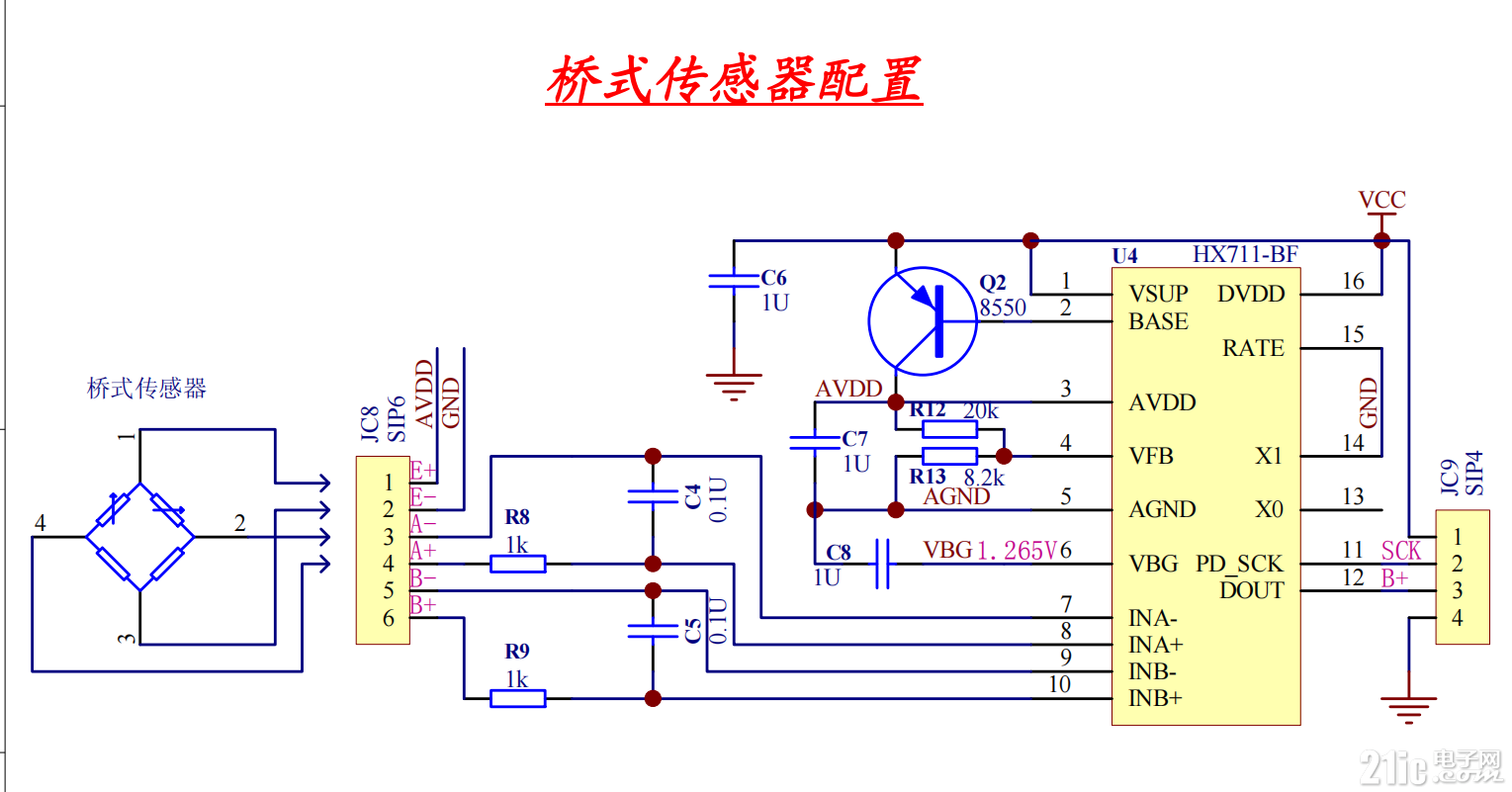

电子称重的实现首先是通过压力传感器采集到被测物体的重量并将其转换成电压信号。输出电压信号通常很小,需要通过前端信号处理电路进行准确的线性放大。放大后的模拟电压信号经A/D转换电路转换成数字量被送入到主控电路的单片机中,再经过单片机控制译码显示器,从而显示出被测物体的重量。按照设计的基本要求,系统可分为三大模块,数据采集模块、控制器模块、人机交互液晶显示界面模块。其中数据采集模块由压力传感器、信号的前级处理和A/D转换部分组成。转换后的数字信号送给控制器处理,由控制器完成对该数字量的处理,驱动显示模块完成人机间的信息交换。此部分对软件的设计要求比较高,系统的大部分功能都需要软件来控制。

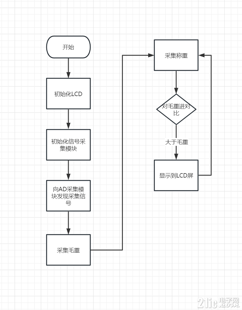

本次电子称的实现流程如下:
5804d830c70e5f786c4b2cc53a32c91a
系统采用压电传感器是一种典型的有源传感器,又称自发电式传感器。其工作原理是基于某些材料受力后在其相应的特定表面产生电荷的压电效应。
压电传感器体积小、重量轻、结构简单、工作可靠,适用于动态力学量的测量,不适合测频率太低的被测量,更不能测静态量。目前多用于加速度和动态力或压力的测量。压电器件的弱点:高内阻、小功率。功率小,输出的能量微弱,电缆的分布电容及噪声干扰影响输出特性,这对外接电路要求很高。
电阻应变式传感器是一种利用电阻应变效应,将各种力学量转换为电信号的结构型传感器。电阻应变片式电阻应变式传感器的核心元件,其工作原理是基于材料的电阻应变效应,电阻应变片即可单独作为传感器使用,又能作为敏感元件结合弹性元件构成力学量传感器。
导体的电阻随着机械变形而发生变化的现象叫做电阻应变效应。电阻应变片把机械应变信号转换为△R/R后,由于应变量及相应电阻变化一般都很微小,难以直接精确测量,且不便处理。因此,要采用转换电路把应变片的△R/R变化转换成电压或电流变化。其转换电路常用测量电桥。
直流电桥的特点是信号不会受各元件和导线的分布电感及电容的影响,抗干扰能力强,但因机械应变的输出信号小,要求用高增益和高稳定性的放大器放大。

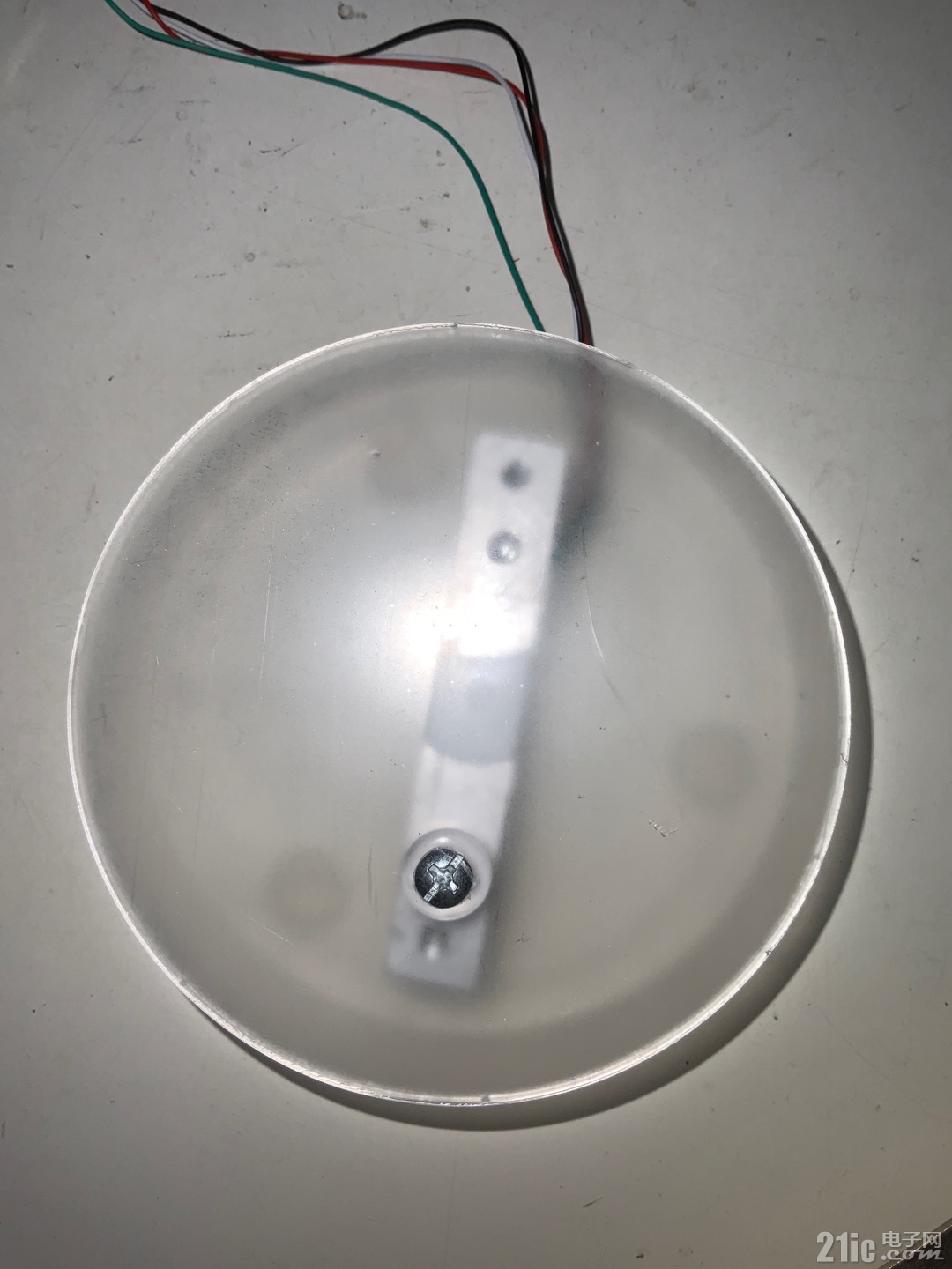

本次采用的如称重转感器如下图所示:

通过对压力传感器与电阻应变式传感器比较分析,最终选择了第二种方案。题目要求称重范围0~5Kg,满量程量误差不大于0.005Kg,考虑到秤台自重、振动和冲击分量,还要避免超重损坏传感器,所以传感器量程必须大于额定称重5Kg。我们选择的是电阻应变片压力传感器,量程为10Kg,精度为0.01% ,满足本系统的精度要求。
系统AD转换芯片选择
HX711是一款专为高精度电子秤而设计的24位A/D转换器芯片。与同类型其它芯片相比,该芯片集成了包括稳压电源、片内时钟振荡器等其它同类型芯片所需要的外围电路,具有集成度高、响应速度快、抗干扰性强等优点。降低了电子秤的整机成本,提高了整机的性能和可靠性。该芯片与后端MCU 芯片的接口和编程非常简单,所有控制信号由管脚驱动,无需对芯片内部的寄存器编程。输入选择开关可任意选取通道A 或通道B,与其内部的低噪声可编程放大器相连。通道A 的可编程增益为128 或64,对应的满额度差分输入信号幅值分别为±20mV或±40mV。通道B 则为固定的64 增益[[]9,用于系统参数检测。芯片内提供的稳压电源可以直接向外部传感器和芯片内的A/D 转换器提供电源,系统板上无需另外的模拟电源。芯片内的时钟振荡器不需要任何外接器件。上电自动复位功能简化了开机的初始化过程。芯片原理图如下所示
e9c452139460db4e2952fadd1d0ba6e3

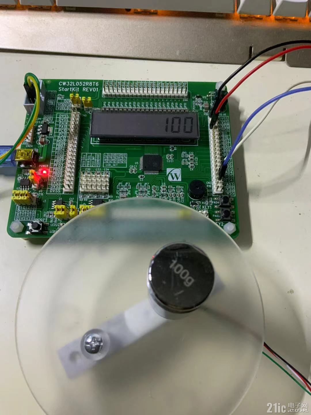

CW32L052开发板板载了8位段码LCD屏。

主程序代码:
  1. /******************************************************************************/
  2. #include "main.h"
  3. #include "log.h"
  4. void show_weight(uint32_t weight);
  5. int32_t main(void)
  6. {
  7.         lcd_init();
  8.         Init_HX711pin();
  9.         LogInit();
  10.         InitTick(SystemCoreClock);
  11.         Get_Maopi();
  12.         SysTickDelay(2000);
  13.         Get_Maopi();                                //重新获取毛皮重量
  14.     CW_SYSCTRL->AHBEN_f.GPIOA = 1U;    //Open GPIOA Clk
  15.     CW_GPIOA->ANALOG_f.PIN0 = 0U;      //Digital
  16.     CW_GPIOA->BRR_f.BRR0 = 1U;         //Reset PA00
  17.     CW_GPIOA->DIR_f.PIN0 = 0U;         //Output
  18.                 printf("start...\r\n");
  19.     while(1)
  20.     {
  21.                         Get_Weight();
  22.                         printf("净重量 = %d g\r\n",Weight_Shiwu); //打印
  23.                         show_weight(Weight_Shiwu);
  24.                         SysTickDelay(1000);
  25.       CW_GPIOA->TOG = bv0;
  26.     }
  27. }

由于不同的传感器,不同的温度,传感器的AD转换需要较调,我这里采集了100克的法码进行了设调,即修改GapValue的值。
【工程效果】:
61d0f3557c16f0b8e466fbcc8387a89e
