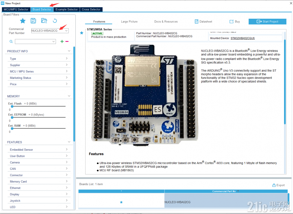

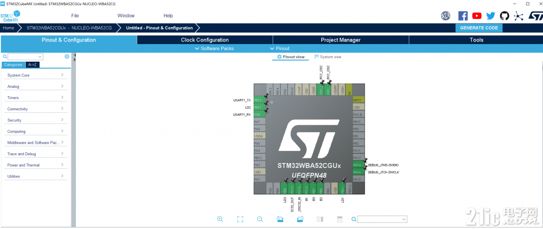

2.设置该有的引脚

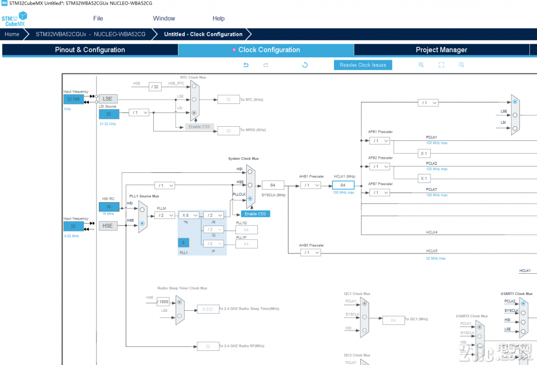

3.时钟是心脏必备

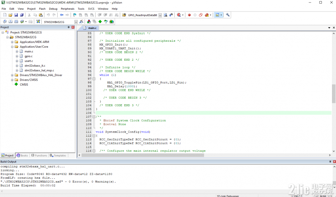

4.导出工程,运行,0错误0警告
