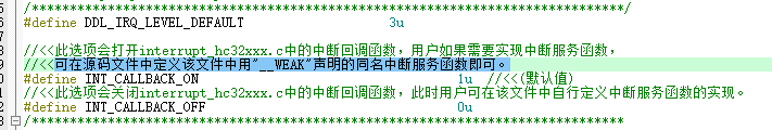

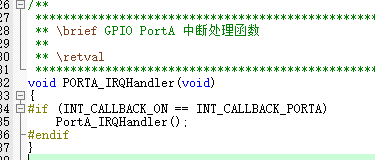

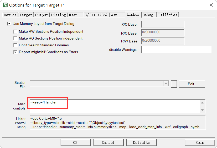

与上面的轮询方法不同,这种方式并不用一直查询GPIO的状态,按键状态改变时会产生中断,程序在检测到中断后再判断按键状态
查看interrupts_hc32l19x.c这个文件,这是官方提供的一个统一中断入口文件
可以看到在GPIOA的中断函数里调用了PortA_IRQHandler这个方法,这个方法面用了__WEAK声明
按照interrupts_hc32l19x.h的注释说明,可以在需要的地方重新定义这个方法
使用这种方式要把这里填上
代码示例

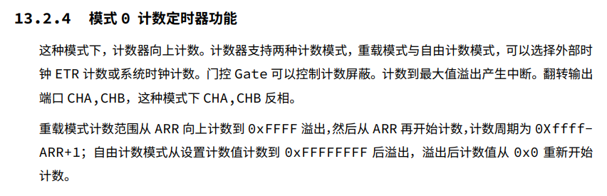

设置timer0参数,使用16位重载计数器模式,计数器会从设定的值开始计数到0xFFFF后产生中断

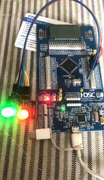

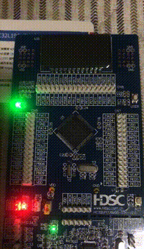

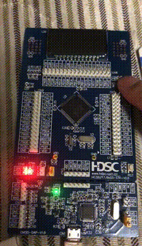

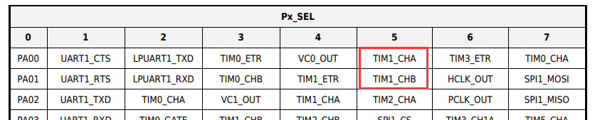

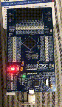

3.4PWM输出测试
4个通用定时器3个高级定时器和PCA都有输出PWM的能力,然而开发板上LED所接的PD14这个IO并不能输出PWM
因此外接2个LED来测试PWM,选用PA00和PA01作为Timer1的两个PWM通道输出
初始化为PWM输出
  1. void pwm_led_init()
  3.     stc_gpio_cfg_t stcLEDPort;
  4.     DDL_ZERO_STRUCT(stcLEDPort);
  5.
  6.     Sysctrl_SetPeripheralGate(SysctrlPeripheralGpio, TRUE);
  7.     stcLEDPort.enDir  = GpioDirOut;
  8.     Gpio_Init(GpioPortA, GpioPin0, &stcLEDPort);
  9.     Gpio_SetAfMode(GpioPortA,GpioPin0,GpioAf5);            //PA00设置为TIM1_CHA
  10.
  11.     Gpio_Init(GpioPortA, GpioPin1, &stcLEDPort);
  12.     Gpio_SetAfMode(GpioPortA,GpioPin1,GpioAf5);            //PA01设置为TIM1_CHB
  13. }

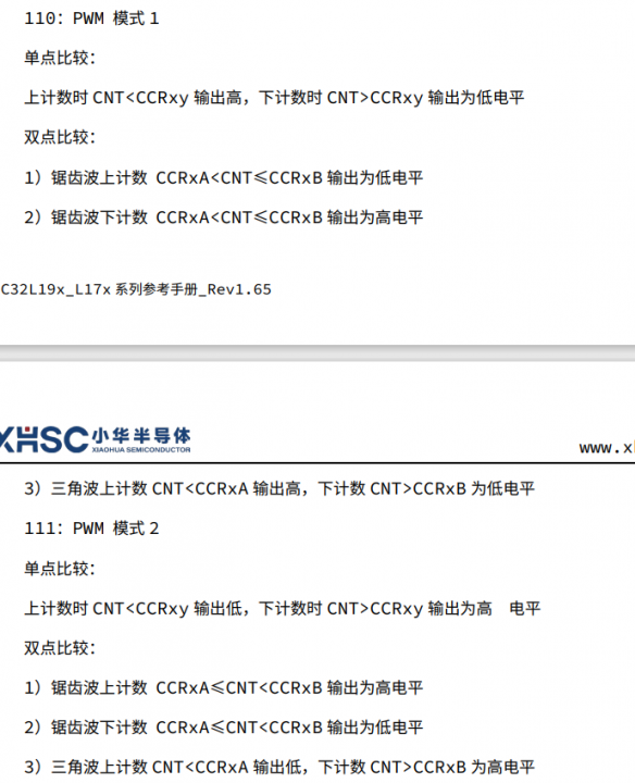

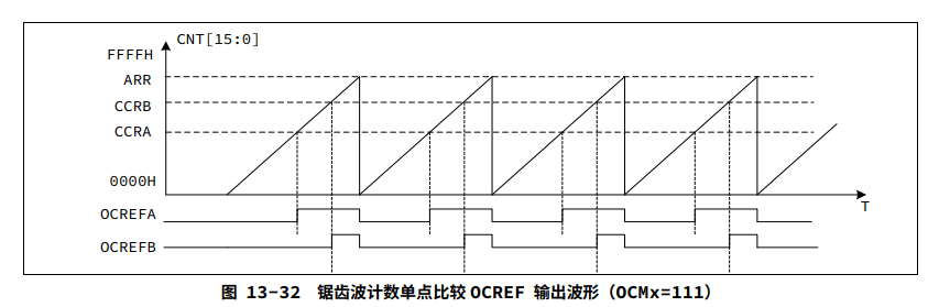

接下来看看手册上对于定时器PWM模式的描述
这里选用PWM2上计数,锯齿波单点比较,时钟32分频计数周期1000
  1. void pwm_timer1_init()
  3.     stc_bt_mode23_cfg_t        stcBtBaseCfg;
  4.     stc_bt_m23_compare_cfg_t   stcBtPortCmpCfg;
  5.     DDL_ZERO_STRUCT(stcBtBaseCfg);
  6.     DDL_ZERO_STRUCT(stcBtPortCmpCfg);
  7.     Sysctrl_SetPeripheralGate(SysctrlPeripheralBaseTim, TRUE);
  8.     stcBtBaseCfg.enWorkMode    = BtWorkMode2;              //锯齿波模式
  9.     stcBtBaseCfg.enCT          = BtTimer;                  //定时器功能,计数时钟为内部PCLK
  10.     stcBtBaseCfg.enPRS         = BtPCLKDiv32;              //PCLK
  11.     stcBtBaseCfg.enCntDir      = BtCntUp;                  //向上计数,在三角波模式时只读
  12.     stcBtBaseCfg.enPWMTypeSel  = BtIndependentPWM;         //独立输出PWM
  13.     stcBtBaseCfg.enPWM2sSel    = BtSinglePointCmp;         //单点比较功能
  14.     stcBtBaseCfg.bOneShot      = FALSE;                    //循环计数
  15.     stcBtBaseCfg.bURSSel       = FALSE;                    //上下溢更新
  16.     Bt_Mode23_Init(TIM1, &stcBtBaseCfg);                   //TIM0 的模式23功能初始化
  17.
  18.     Bt_M23_ARRSet(TIM1, 1000-1, TRUE);                  //设置重载值,并使能缓存
  19.     Bt_M23_CCR_Set(TIM1, BtCCR0A, 0);         //设置比较值A
  20.     Bt_M23_CCR_Set(TIM1, BtCCR0B, 0);         //设置比较值B
  21.
  22.     stcBtPortCmpCfg.enCH0ACmpCtrl   = BtPWMMode2;          //OCREFA输出控制OCMA:PWM模式2
  23.     stcBtPortCmpCfg.enCH0APolarity  = BtPortPositive;      //正常输出
  24.     stcBtPortCmpCfg.bCh0ACmpBufEn   = TRUE;                //A通道缓存控制
  25.     stcBtPortCmpCfg.enCh0ACmpIntSel = BtCmpIntNone;        //A通道比较控制:无
  26.
  27.     stcBtPortCmpCfg.enCH0BCmpCtrl   = BtPWMMode2;          //OCREFB输出控制OCMB:PWM模式2
  28.     stcBtPortCmpCfg.enCH0BPolarity  = BtPortPositive;      //正常输出
  29.     stcBtPortCmpCfg.bCH0BCmpBufEn   = TRUE;                //B通道缓存控制使能
  30.     stcBtPortCmpCfg.enCH0BCmpIntSel = BtCmpIntNone;        //B通道比较控制:无
  31.
  32.     Bt_M23_PortOutput_Cfg(TIM1, &stcBtPortCmpCfg);         //比较输出端口配置
  33.                                                             //事件更新周期设置,0表示锯齿波每个周期更新一次,每+1代表延迟1个周期
  34.     Bt_M23_SetValidPeriod(TIM1,0);             //间隔周期设置
  35.     Bt_M23_Cnt16Set(TIM1, 0);                    //设置计数初值
  36.     Bt_M23_EnPWM_Output(TIM1, TRUE, FALSE);    //TIM0 端口输出使能
  37.     Bt_M23_Run(TIM1);
  38. }
两个LED交替呼吸
  1. int32_t main(void)
  3.     uint16_t pwm = 0;
  4.     xth_init();
  5.     //时钟分频设置
  6.     Sysctrl_SetHCLKDiv(SysctrlHclkDiv1);
  7.     Sysctrl_SetPCLKDiv(SysctrlPclkDiv1);
  8.     led_init();
  9.     key_init();
  10.     timer0_init();
  11.     pwm_led_init();
  12.     pwm_timer1_init();
  13.     while(1)
  14.     {
  15.         if(pwm<2000)
  16.             pwm += 1;
  17.         else
  18.             pwm = 0;
  19.         if(pwm < 1000)
  20.         {
  21.             Bt_M23_CCR_Set(TIM1, BtCCR0A, pwm);
  22.             Bt_M23_CCR_Set(TIM1, BtCCR0B, 1000-pwm);
  23.         }
  24.         else
  25.         {
  26.             Bt_M23_CCR_Set(TIM1, BtCCR0A, 2000 - pwm);
  27.             Bt_M23_CCR_Set(TIM1, BtCCR0B, pwm - 1000);
  28.         }
  29.         delay1ms(2);
  30.     }
  31. }
运行效果
