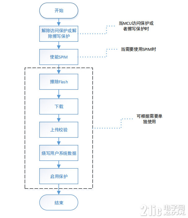

Artery ISP Console 是一款基于 MCU Bootloader 的命令行应用程序。使用该应用程序,用户可以通过 UART 端口或者 USB 端口配置操作 Artery 的 MCU 设备。
该程序支持跨平台使用,目前Windows系统与Linux系统(Ubuntu、Fedora 等系统)。

4.4 操作流程
