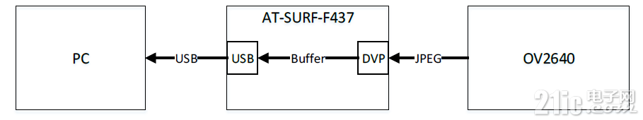

1. 简要概述
本例程USB设备枚举成USB Camera设备,DVP+OV2640采集图片信息,然后通过USB将图片传输给
USB Host,目前配置可以达到15帧左右。OV2640使用JPEG模式,分辨率使用320x240
如下程序流程图:
