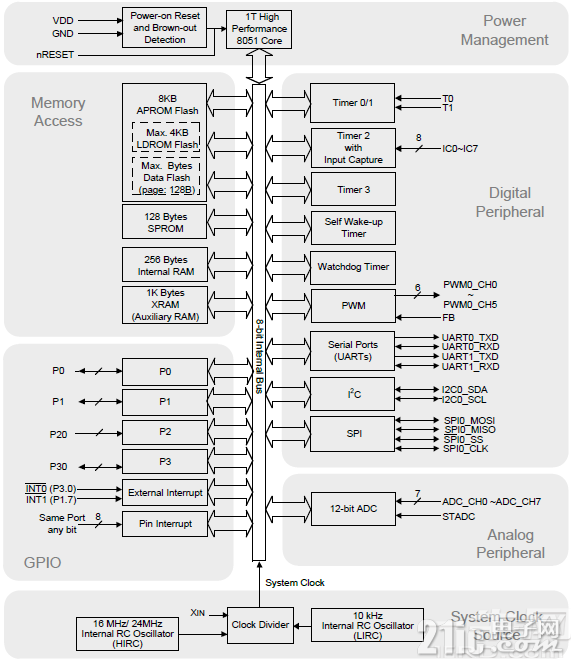

5.1 MS51 8KB 系列框图
图 5.1-1 显示了 MS51 的功能框图并给出了器件的外形。 用户可以在图中找到设备的所有外围功能。

5.1 MS51 8KB 系列框图
图 5.1-1 功能框图
