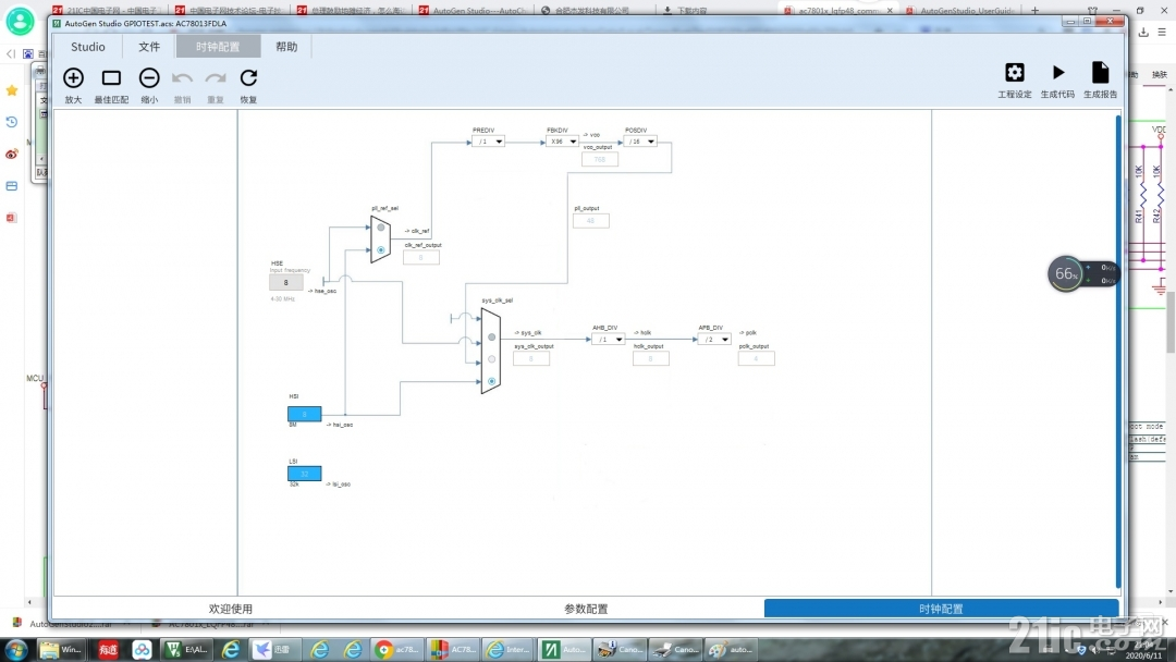

这是3.1.0版本的Autogen studio,使用AC7811,时钟是这样的 2862364d59542b3a7c.png 5023364d595f6e2958.png

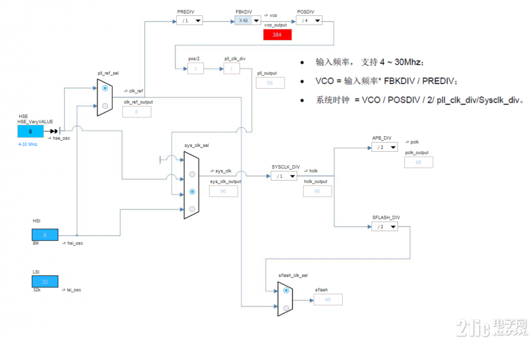

这是 https://bbs.21ic.com/icview-2970552-1-1.html 里面的时钟,Autogen stuodio 1.2.0
明显最新版的Autogen studio 时钟没法配置,实际运行程序可以证明,实际时钟比配置的快1倍。
