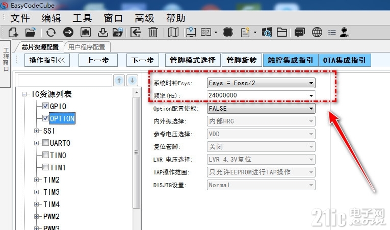

下面是SC92F84H3毫秒级软件延时函数,估计不太准确,所以仅供参考,时钟频率设置见后面图。
  1. void delay_ms(unsigned long ms)   //
  3.     unsigned char a,b;
  4.     while(ms--)
  5.     for(b=50;b>0;b--)
  6.         for(a=45;a>0;a--);
  7. }
tpgf 发表于 2023-9-2 10:36 | 显示全部楼层
哪些情况会导致延时函数的延时时间不准确呢
nawu 发表于 2023-9-2 10:54 | 显示全部楼层
这个收到主频的限值 而且为什么不用定时器呢
zljiu 发表于 2023-9-2 11:35 | 显示全部楼层
这个延时函数会收到其他线程的干扰吗
tfqi 发表于 2023-9-2 11:52 | 显示全部楼层
毫秒级延时函数完全可以通过定时器进行精确操作啊

单片机的延时函数受到时钟频率、编译器优化以及其他代码的影响,
