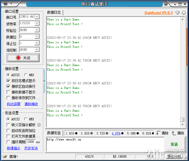

那么就来一下串口输出的结果吧。
完成了这一步,我们算是完成了差u纽扣的基本发送的函数,接下来就是printf的重定向的工作,这一步的话想对的简单得多,网上的例子也很多。

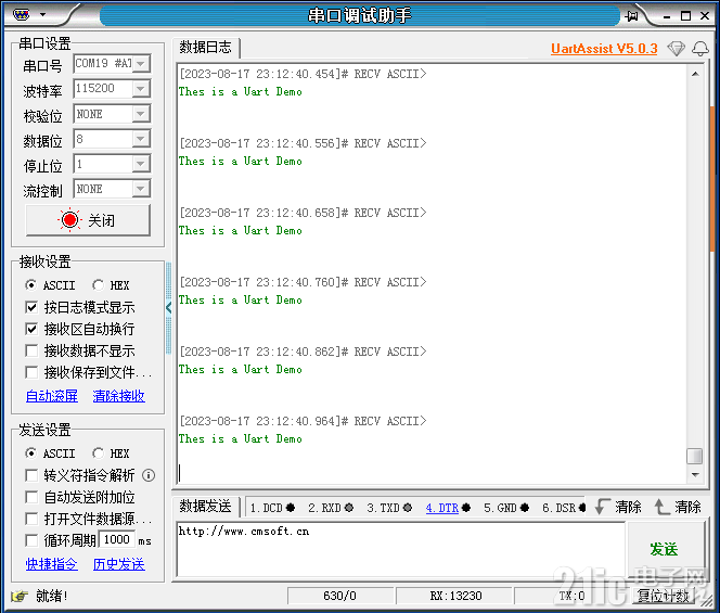

下面来看看测试效果
好了,今天的串口驱动的展示就到这里。
