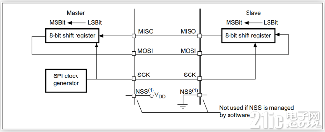

STM32 SPI基础内容
绝大部分STM32芯片都有多个SPI外设,它可与外部SPI器件进行半双工/全双工同步串行通信。
1. SPI特性
  • 三条线全双工、双线单工同步传输
  • 支持 8 位或 16 位传输帧格式选择
  • 支持主模式或从模式操作
  • 可编程的时钟极性和相位
  • 支持 MSB 或 LSB 数据顺序
  • 支持DMA收发数据
更多特性请查阅《STM32参考手册》。
2. 引脚描述
MISO:主输入/从输出数据;
MOSI:主输出/从输入数据;
SCK:时钟(主输出,从输入时钟);
NSS:从器件选择,可理解片选信号;

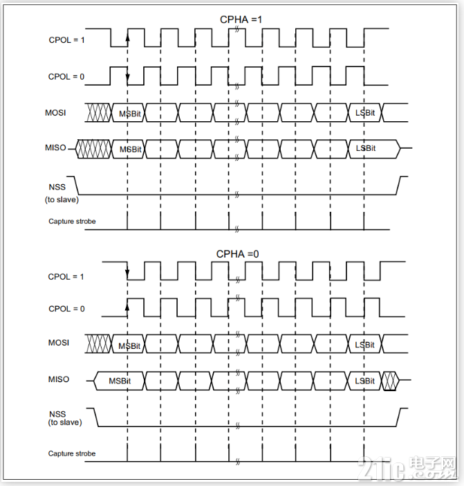

3. SPI时序
SPI的时序中有两个参数需要注意,那就是时钟相位和时钟极性。在STM32中,SPI时序由CPOL 和 CPHA 这两位来决定。
通过软件配置这两个参数,可分为四种时序关系,如下图: 7663264e45f898f8f1.png
4. 数据帧格式
串行同行数据传输分为 MSB 和 LSB,也就是最高有效位在前,还是最低有效位在前。(注:最左边的比特位即为最高有效位)。
比如传输一个字节:0x95(1001 0101)。
如果按照MSB(高位在前),则发送顺序:1001 0101。
如果按照LSB(低位在前),则发送顺序反过来:1010 1001。

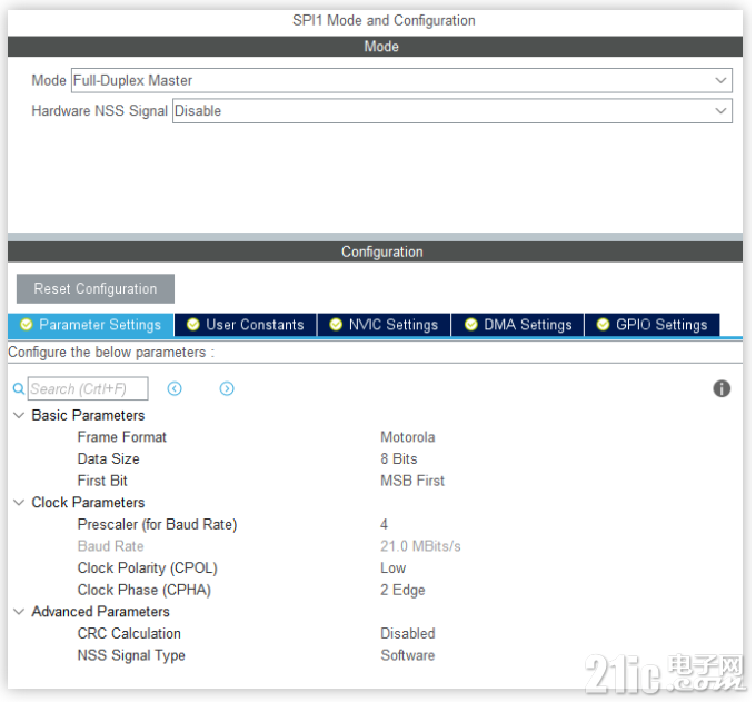

2. STM32CubeMX配置
首先选择全双工主机模式,然后再逐步配置下面参数。这里的波特率时钟灰色不可配置,由你系统时钟和分频时钟决定。
这些配置参数比较容易理解(英文清晰明了),若不懂可针对性查阅参考手册。

有不少工程师在调试SPI时会遇到数据“移位”的问题,数据能收发为什么会出现这种问题呢?
分析原因:SPI通信时钟由主机提供,本身上电时(主从)各自的信号就不稳定,如果从机时钟相位也不匹配,就会因为时钟引起数据移位,或者异常的情况。
解决办法:软件上匹配SPI主从设备的时钟相位,使用通信协议,CRC、 checksum校验等。
