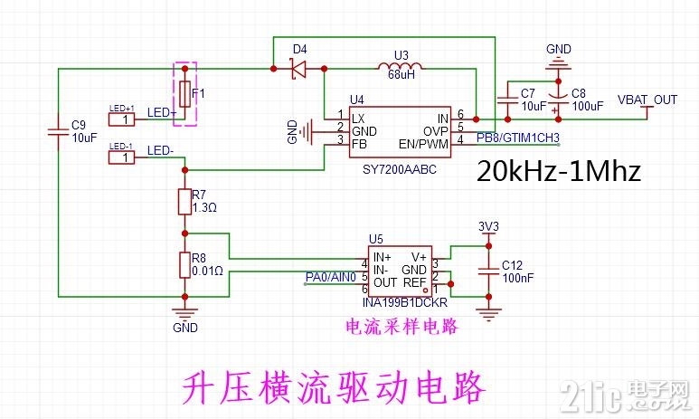

(3)恒流LED驱动芯片型号SY7200AABC,输入电压2.8到 30V,能够驱动最高30V的LED灯串,具有开路保护功能,效率高达96%;

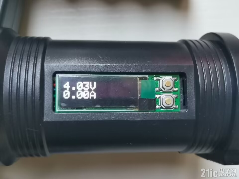

(4)使用0.91 OLED屏幕,能够显示电池电压、LED电流、当前PWM占空比控制参数;

(7)采用INA199B1DCKR电流感应放大器,能够实时采集LED电流;

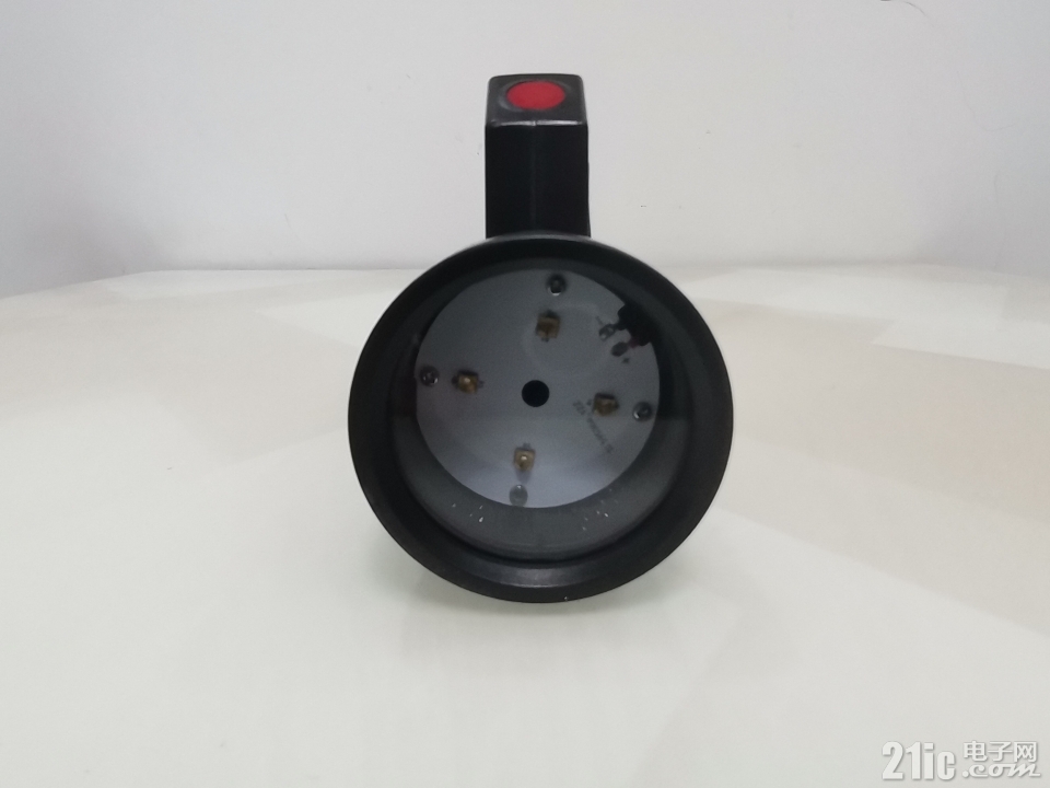

(14)使用市面成品手电筒外壳,成本低,改装空间大。

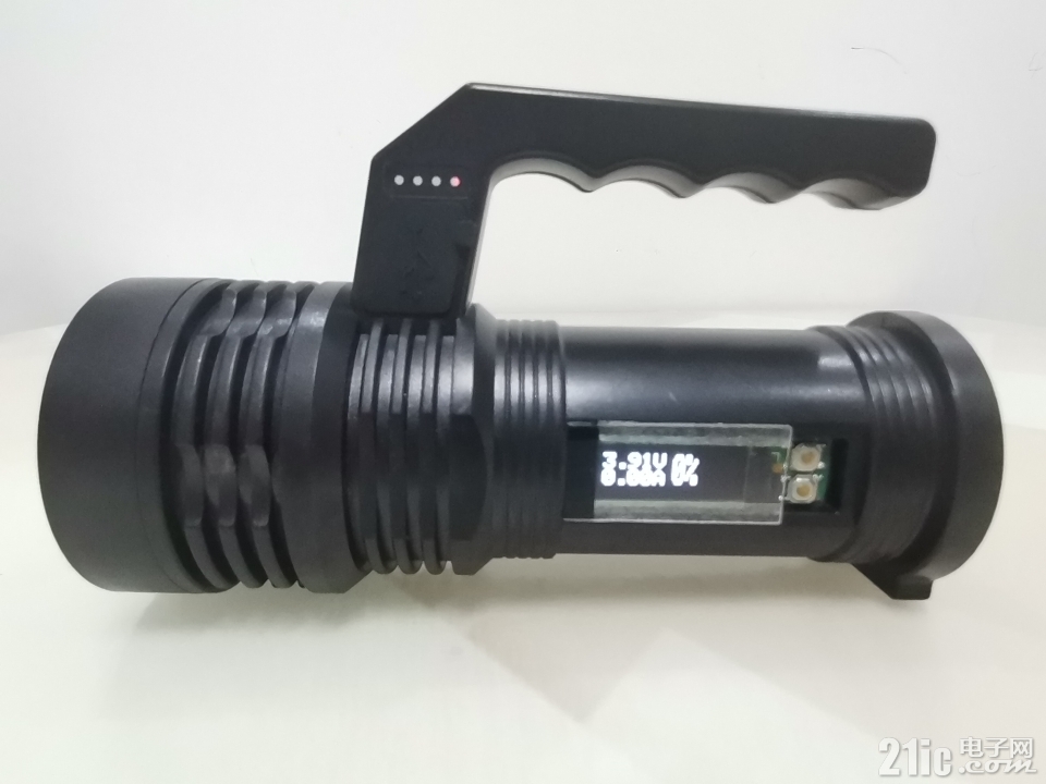

(1)成品外壳尺寸:54*145mm ,具体样式如下

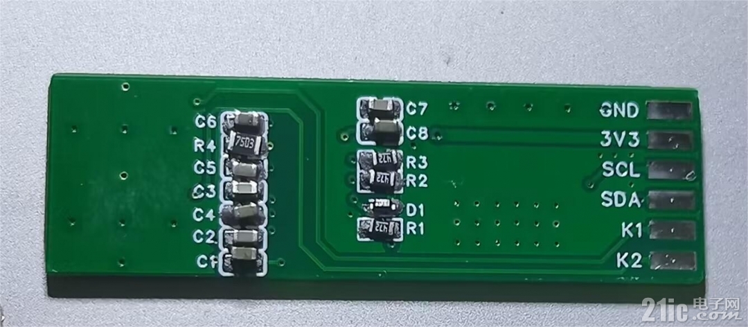

(2)屏幕底板:双层板 1.2板厚,上面包含1块0.91OLED和2个5.2*5.2*2.5mm立贴轻触开关,通过排线与LED控制板连接。

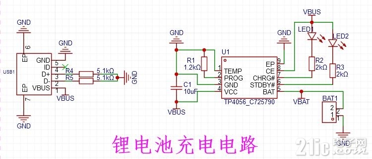

(3)充电板:双层板 1.0板厚,上面包含TP4056锂电池充电电路、电池/USB电源供电切换电路、1个立式的Micro-B母座、1个3*6*3.5侧按轻触开关、4个LED指示灯,通过排线与LED控制板连接(供电部分的电线选用加粗的)。

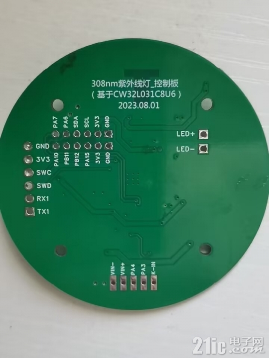

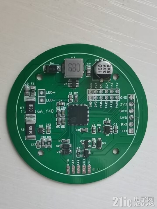

(4)LED控制板:双层板 1.6板厚,上面包含CW32L031C8U6主控芯片、SY7200AABC恒流LED驱动电路、INA199B1DCKR电流采集电路、RT9013-33GB稳压电路、电压采样电路和各种接口。
(5)LED灯板:单层铝基板 1.6板厚,上面包含4颗紫外线灯珠串(308nm、电压5-7V、电流100MA、功率10-15mW、型号3535、发射角度60度),灯光电源通过粗导线与LED控制板连接。 4根M2*10双通铜柱 和 8颗M2*3螺丝把LED灯板和LED控制板固定在一起。

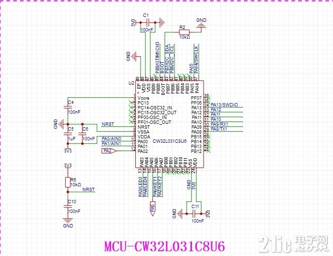

1.主控使用CW32L031C8U6,使用内部时钟
2.LED横流驱动电路,这里采用SY7200AABC。LED灯为4串模式,单个灯珠的工作电压为6V,升压后的总电压为24V。R7采用1.3欧姆2512电阻,限制电路最大输出电流不超过150mA(灯珠的工作电流为100mA-150mA)。
3.屏幕底板,包含一个0.91OLED以及2个按键
4.充电板。采用TP4056芯片,另外增加了电池/USB供电切换电路

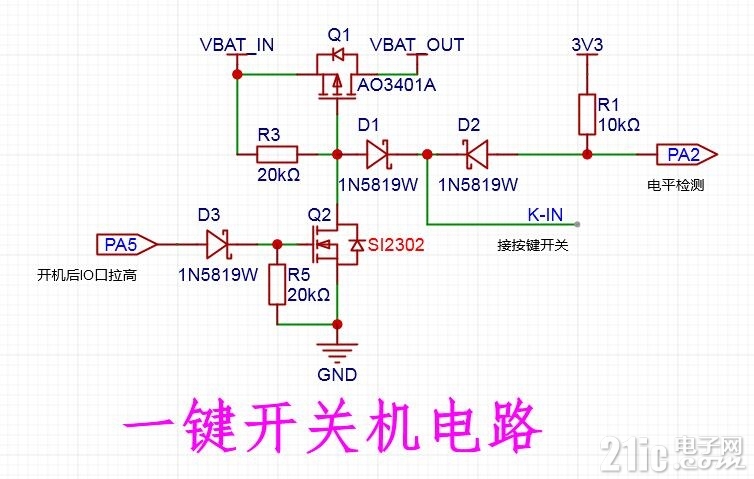

一键开机原理:电源按键按下后,Q1管导通,单片机开始工作,程序运行后,PA2检测到低电平,然后将PA5拉高,Q2导通,松开电源按键后,因为Q2仍然导通,Q1还是持续导通状态,一键开机完成。
一键关机原理:电源按键按下后,PA2检测到低电平,持续6秒以上,主控将将PA5拉低,Q2关断,松开电源按键后,Q1的栅极被R3拉高,Q1也被关断,一键关机完成。

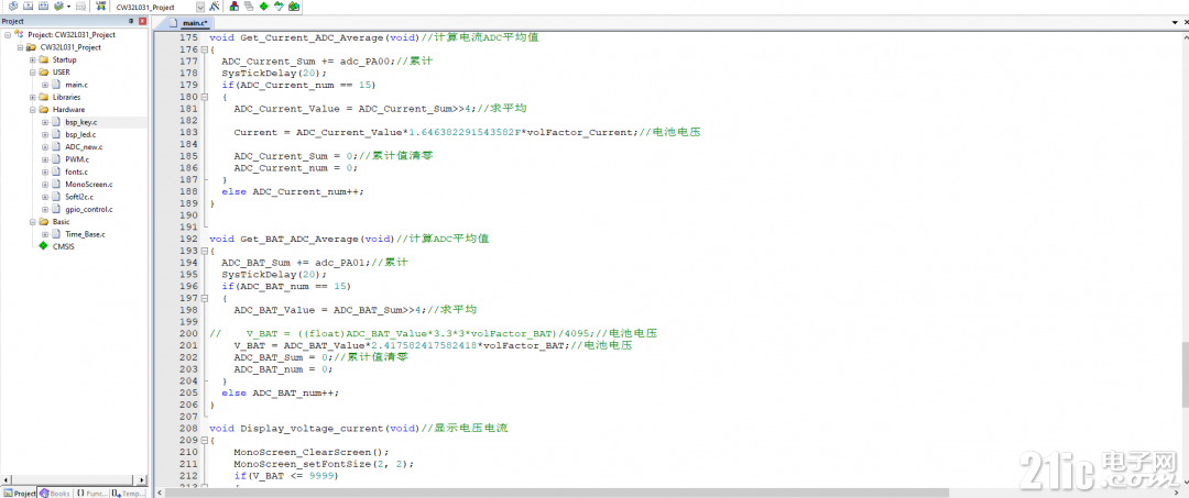

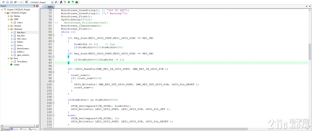

软件说明
程序采用KEIL5软件开发,里面的库文件部分是从网上一些大佬的开源程序中移植过来的。因本人水平有限,暂时只实现了基本功能,还有一些未知的BUG以及待完善的功能,后续会慢慢改进。
1.主函数初始化部分
3.电压电流计算部分函数

1.LED控制板
WIFI0s01448694575IMG_20230805_081159.jpg WIFI0s0968185930IMG_20230805_081209.jpg

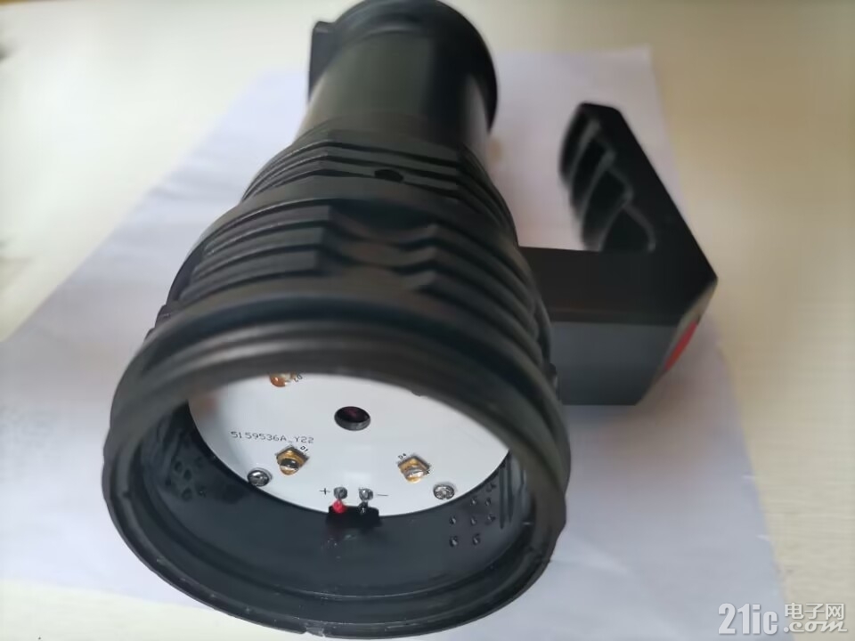

4.LED灯板
5.组装图

(4)去掉烧录线,通过四个M2螺柱将灯板固定在LED控制板上

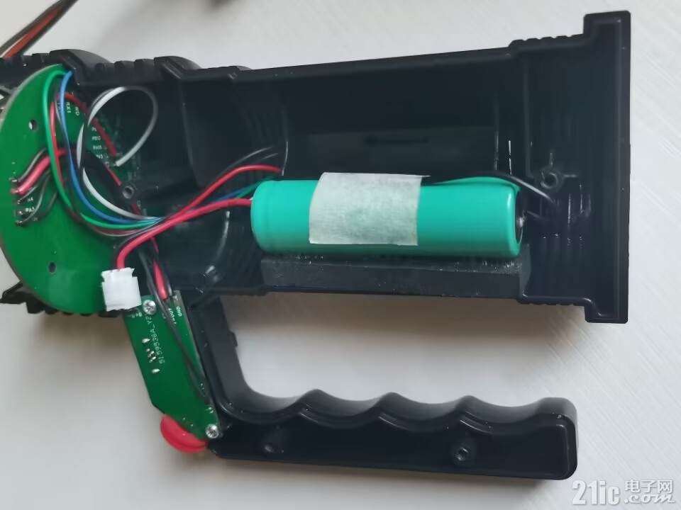

(5)把原来的电池拆下,换上18650电池组
(6)测试没问题后,合上外壳,装上固定螺丝
(7)装上灯头保护罩
大功告成!
