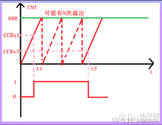

 楼主| 高级安全大使 发表于 2023-8-27 12:26 | 显示全部楼层
从上图可以看出,t1 - t2 时间就是我们需要测量的高电平时间,假如定时器工作在向上计数模式,测量方法是:首先设置定时器通道 x 为上升沿捕获,这样在 t1 时刻,就会捕获到当前的 CNT 值,然后立即清零 CNT,并设置通道 x 为下降沿捕获,这样到 t2 时刻,又会发生捕获事件,得到此时的 CNT 值,记为 CCRx2。根据定时器的计数频率,我们就可以算出 t1 - t2 的时间,从而得到高电平脉宽。在 t1 - t2 时间内可能会出现 N 次定时器溢出,因此我们还需要对定时器溢出进行处理,防止因高电平时间过长发生溢出导致测量数据不准。(CNT计数的次数等于:N * ARR + CCR x 2,有了这个计数次数,再乘以 CNT 的计数周期,即可得到 t2 - t1 的时间长度,即高电平持续时间。)

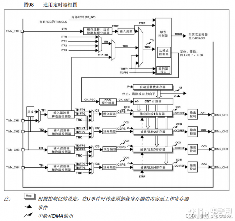

2.3、通用定时器部分寄存器
本实验涉及的通用定时器寄存器除了包括定时器基本使用的控制寄存器1(TIMx_CR1)、控制寄存器2(TIMx_CR2)、DMA/中断使能寄存器(TIMx_DIER)、状态寄存器(TIMx_SR)、事件产生寄存器(TIMx_EGR)、计数器(TIMx_CNT)、预分频器(TIMx_PSC)和自动重载寄存器(TIMx_ARR),还包括捕获/比较模式寄存器1(TIMx_CCMR1)、捕获/比较使能寄存器(TIMx_CCER)和捕获/比较寄存器1(TIMx_CCR1)。

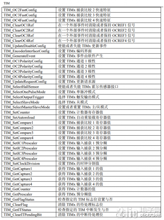

2.4、通用定时器部分固件库函数
本实验涉及的通用定时器固件库函数包括TIM_TimeBaseInit、TIM_Cmd、TIM_ITConfig、TIM_ClearITPendingBit、TIM_GetITStatus、TIM_SelectOutputTrigger,还包括TIM_ICInit()和TIM_OC1PolarityConfig()。
TIM_ICInit() 函数:的功能是根据TIM_ICInitStruct中指定的参数初始化外设TIMx;
TIM_OC1PolarityConfig() 函数:的功能是设置TIMx通道1极性。

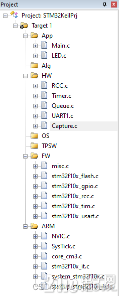

3.2、添加 Capture 文件对 (.c/.h)
