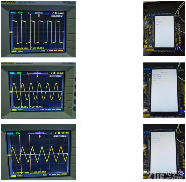

该方法主要用了STM32F103ZET6芯片自带一个12位数字输入,电压输出的数模转换器。这个DAC模块具有两个支持独立转换的通道,还可以配置成两个通道同时转换。DAC可以配置为12位(4096档)或者8位(256档)。
经过最终测试,可实现红外遥控任意切换方波、正弦波、三角波、锯齿波的功能,频率0~15KHz可调,测到15KHz后,波形底部失真比较严重。

 楼主| 我爱台妹mmd 发表于 2023-8-27 17:57 | 显示全部楼层
4、测试结果
   50Hz
 楼主| 我爱台妹mmd 发表于 2023-8-27 17:58 | 显示全部楼层

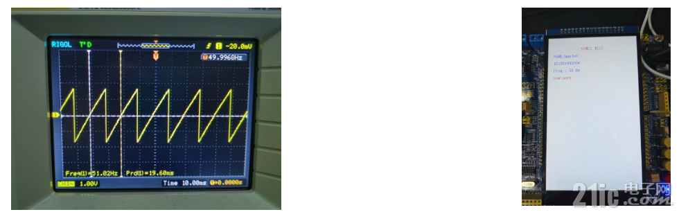

   1000Hz
 楼主| 我爱台妹mmd 发表于 2023-8-27 17:59 | 显示全部楼层
15KHz(可以看到波形已经开始出现失真现象)
AIsignel 发表于 2023-8-28 13:35 | 显示全部楼层
15KHz的失真成什么样的?
