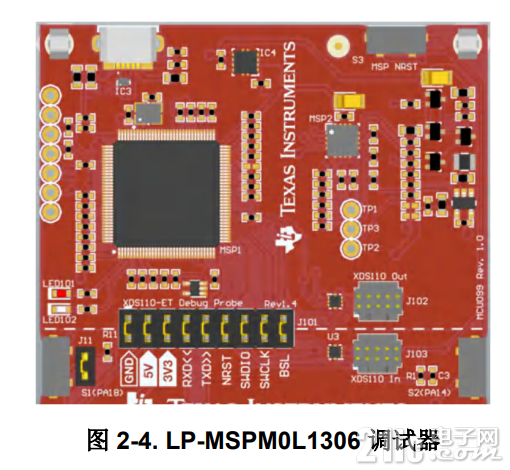

MSPM0L1306 LaunchPad 使用外部仿真器代替板载 XDS110-ET进行调试步骤
 楼主| xyz549040622 发表于 2023-8-27 19:11 | 显示全部楼层 |阅读模式
许多用户都有自己喜欢使用的特定外部调试探针,并且可能**绕过 XDS110-ET 调试探针来对 MSPM0 目标 MCU 进行编程。这可以通过隔离块 J101 和连接器 J103 上的跳线来实现。使用外部调试探针很简单,并且通过 J103 提供完整的 JTAG 访问。
1. 拆下 J101 隔离块上有关 JTAG 信号的跳线,包括 NRST、SWDIO 和 SWCLK。
2. 将任意 Arm 调试探针插入 J103
3. J103 符合 Cortex-M 调试连接器中列出的 Arm Cortex 调试连接器标准。
4. 将 USB 电源插入 LaunchPad 开发套件,或者使用外部电源。
5. 如果使用 USB 电源,请确保 3V3 和 GND 之间的跳线已连接。
6. 外部调试探针不提供电源,VCC 引脚是电源感测引脚。
