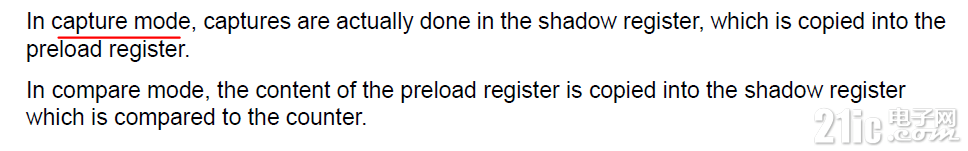

[STM32G4] 有人知道定时器的捕获比较寄存器,在输入模式下,影子寄存器的值什么时候复制给预装载寄存器吗

做输入捕获时,定时器的计数器的值在发生捕获事件时立即从CCR影子寄存器复制到预装寄存器。
好的,谢谢!  发表于 2024-2-21 11:33
