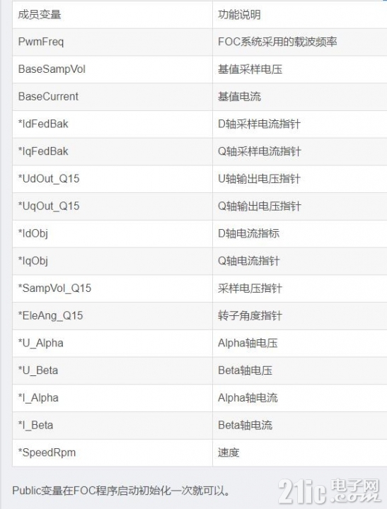

public共有变量,可以直接进行成员访问,private私有变量,不支持成员访问。
 楼主| 裤脚口感好 发表于 2023-8-28 23:42 | 显示全部楼层
共有变量介绍如下。
 楼主| 裤脚口感好 发表于 2023-8-28 23:43 | 显示全部楼层
