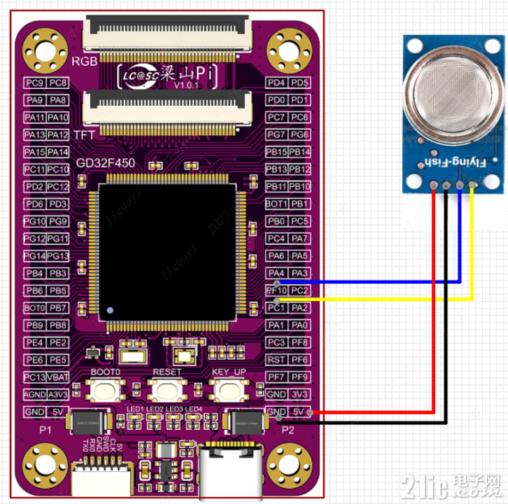

引脚选择
在数据手册的第28页结尾,是关于GD32F450Zx系列芯片引脚的功能定义示意图。
烟雾传感器
立创·梁山派
VCC
5V
GND
GND
DO
PF10
AO
PC1

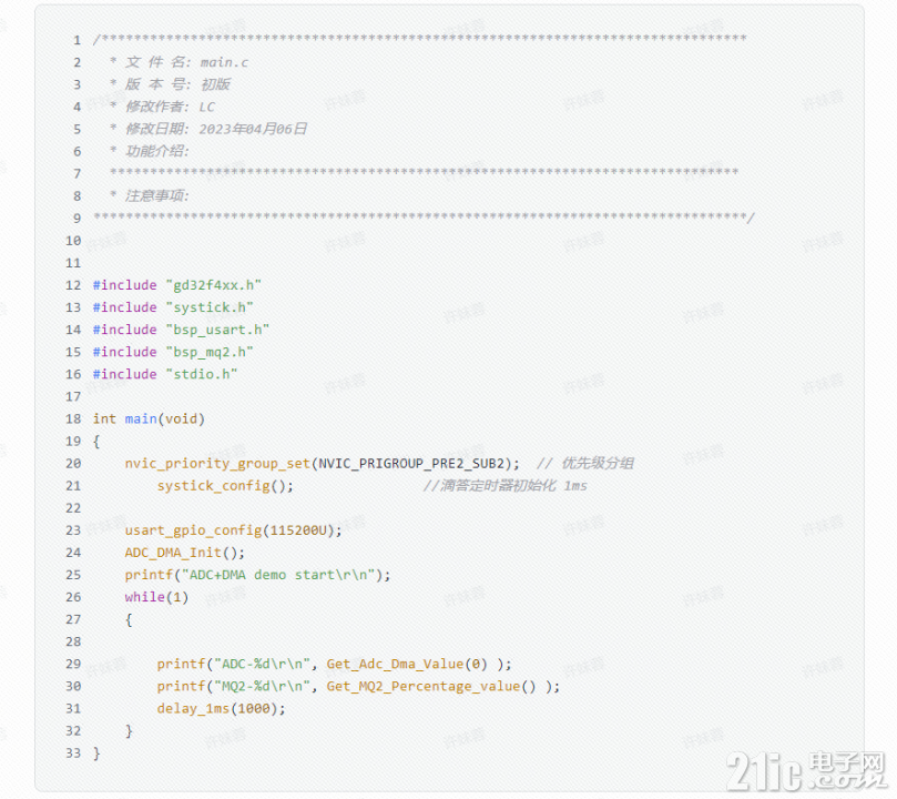

移植步骤中的导入.c和.h文件与上一节相同,只是将.c和.h文件更改为bsp_mq2.c与bsp_mq2.h。见2.2.3.3 移植至工程。这里不再过多讲述。移植完成后面修改相关代码。
在文件bsp_mq2.c中,编写如下代码。
移植验证
在自己工程中的main主函数中,编写如下。
移植现象:输出ADC值和换算后的烟雾浓度百分比。
