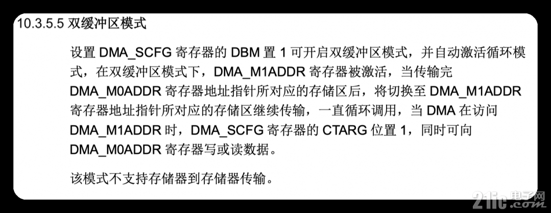

那么 APM32F407 如何开启双缓冲模式呢?
APM32F407官方手册有这么一段描述:
其中,APM32F407 官方库已经给我们封装好了相关函数,我们直接调用 API 即可。
APM32F407 DMA 具有 MEMORY_0 MEMORY_1 两个缓冲区,我这里使用的是基于官方例程DMA_ADC的修改。

最后,用户手册提到它并不支持存储器到存储器传输,那么它为什么不支持存储器到存储器传输呢?
    1. 存储器到存储器的数据传输通常涉及两个内存区域,这两个内存区域都被认为是主存储器的一部分。在这种情况下,CPU通常可以更轻松地执行数据传输,因为它具有足够的控制权和访问权限来直接访问主存储器中的数据。
    2. DMA的设计目的是通过允许外设或设备直接与主存储器交换数据,从而减少CPU的干预,提高系统性能。因此,DMA通常不支持存储器到存储器的传输模式,因为这种模式下的数据传输通常可以由CPU来管理和执行,而不需要DMA的介入。
    总之,DMA主要用于设备和主存储器之间的数据传输,以优化系统性能。存储器到存储器的传输通常由CPU来处理,因为CPU具有对主存储器的直接控制和访问权限,也就是说,在实现存储器与存储器传输的时候,我能直接使用 CPU 进行内存复制,为什么还要去使用 DMA 多开辟一个缓冲区呢,这毫无疑问又增加了系统资源开销。

 楼主| DKENNY 发表于 2023-10-11 09:06 | 显示全部楼层
nawu 发表于 2023-10-7 15:52
如何启用dma的这种单缓冲机制呢
在APM32F407中,DMA使能后,默认开启的就是单缓冲机制
 楼主| DKENNY 发表于 2023-10-11 09:09 | 显示全部楼层
gwsan 发表于 2023-10-9 14:47
这两种缓冲机制通过配置寄存器就可以容易实现吗
是的,APM32F407有DMA双缓冲模式的配置寄存器,配置对应的寄存器,就能使能DMA的双缓冲机制
