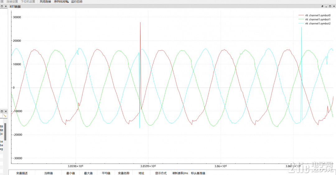

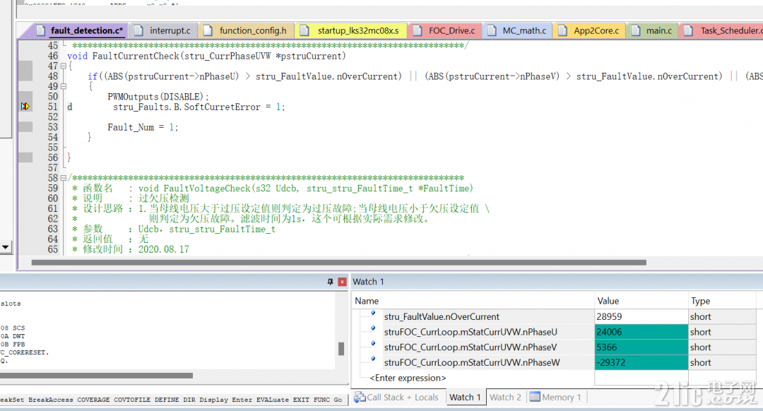

电机调试过程中,报软件过流故障,实际使用电流钳测电机相电流没有发现过流情况,目前只能通过增大软件过流保护值(实际电机相电流20A,保护值设置到40A都会触发)或降低电机功率来避免故障;软件Debug打断点确实进入了软件过流保护,同样也检测到某一相电流超出保护值,见图一
使用LKSviewer查看相电流波形,有出现相电流突变情况,但实际电流钳测试电机相电流一直稳定,见图二

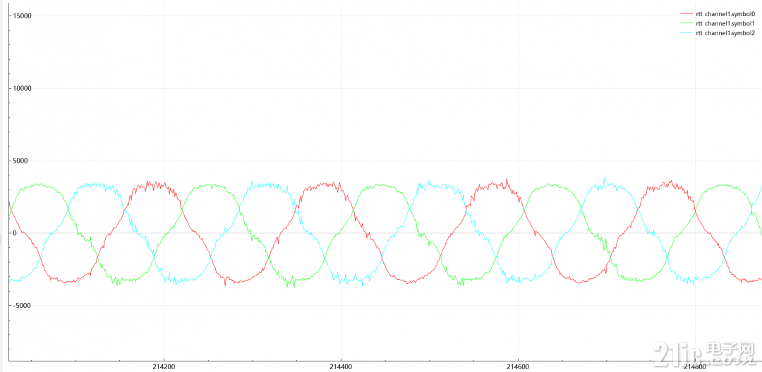

通过降低电机功率,不会进入软件过流保护,但LKSviewer上面仍然可以看到有相电流突变情况,只是因为未达到电流保护值,不触发保护 ,见图三
请问上面故障是否是电流采样错误导致的,有没有改善的方法

 楼主| zlcn 发表于 2023-9-3 20:57 | 显示全部楼层
相电流采样回来不是正弦,这点也很疑惑
eydj2008 发表于 2023-9-4 08:32 | 显示全部楼层
速度慢一点,开环测试电流波形先。
鸥芯电驱港港 发表于 2023-9-4 09:42 | 显示全部楼层
1、电流采样波形需要使用RTT模式,楼主的波形是普通模式,波形刷新速率太慢了。
2、需要看采样相电流实际的波形,看着估计应该是电流采样问题,你可调整电流采样点,如果还不行就调高软件过流阈值。

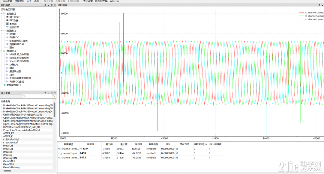

已使用RTT模式查看,确实能采样到触发过流保护的峰值脉冲,如图4、 5;有修改采样点进行测试,但不能改善到,请问下有没有建议的方案调整下
遇到一个新问题,RTT模式下,如果功率太大,电流波形会在上电十几秒后消失(即上电启动波形可以观测,稳定运行的波形无法观测);但降低目标功率后(大约降低到十分之一),启动波形及稳定运行的电流波形都可以持续观测 如图6

 楼主| zlcn 发表于 2023-9-16 10:30 | 显示全部楼层
问题已找到,使用恒功率方案,因为方案的三电阻采样的占用时间过长,死区时间+延时采样时间+ADC 转换时间差不多3uS,在轻负载高转速状态下,最小采样周期无满足,导致采样错误,电机有可能失步停机,也有可能电流采样错误触发过流保护;这个是方案的弊端,找了很久,恒功率方案无法限制最高占空比输出,导致负载变化时,保证不了采样周期,无法正常运行
最后还是吐个槽,国产芯片还是要完善下技术资料,没有技术资料就多点技术支持;国外芯片多年技术积累,技术文档和生态支持、产品稳定性都是不错的,国产芯片靠性价比说实话就是卷出来的,并不是研发出来的,
用双电阻,07x,08x,ADC都是双通道同采,可以节约时间  发表于 2024-5-19 08:25
