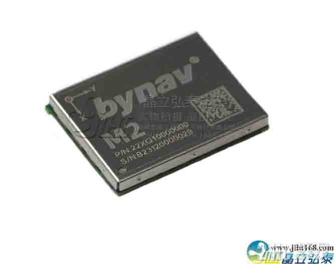

       深圳市晶立弘泰电子科技(https://www.jlht168.com)的M20D模组基于北云科技新一代22nm制程高性能车规级GNSS SOC芯片Alice,48pin LGA封装,内置高精度测量引擎、导航引擎、MEMS惯性测量单元*以及功能安全处理器,符合ASILB功能安全等级”,支持高性能RTK解算、DR推算"、抗干扰、抗欺骗等功能,能够有效地应对短暂卫星信号干扰、丢失等苛刻环境,提供连续、实时、可信的高精度位置与姿态信息,具有高集成度、高性能、低功耗、小尺寸等特点,可应用于自动驾驶、高级驾驶辅助、车道级导航.四轴飞行器、智能机器人、精准农业、测量测绘等领域.

M20D高精度组合导航模组主要特点包括:
1. 高灵敏度和高精度:采用多模GNSS芯片,同时支持北斗、GPS和GLONASS等多个卫星系统,精度可达厘米级和亚米级。
2. 多种定位模式:支持单点定位、差分定位和RTK(实时动态定位)技术,可按需选择不同的定位模式。
3. 小尺寸、低功耗:模组尺寸小,适用于应用场景广泛的嵌入式设备,并具有低功耗、高可靠性等优点。
4. 防震抗干扰:具有优秀的抗震性能和抗干扰能力,适用于各种恶劣的环境条件。
  北斗高精准定位模组可以应用于航空、航天、地质、环境、气象、灾害监测和预警等领域,支持各类定制化解决方案,并有广泛的应用前景。
