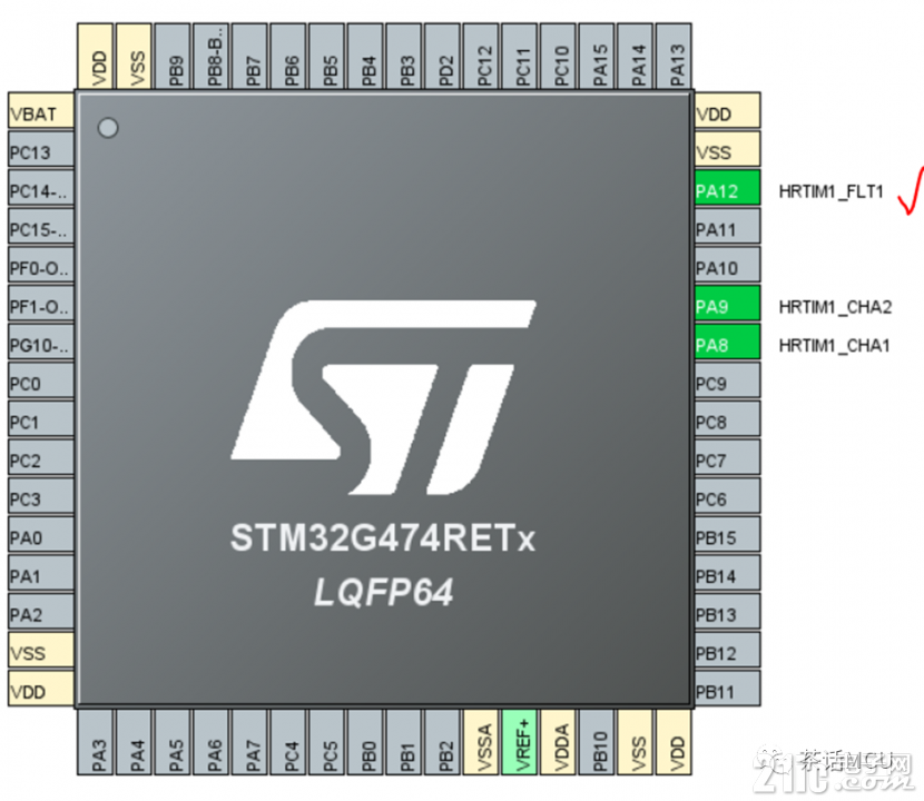

有人想使用STM32 HRTIM的Fault事件做输出保护,借助CubeMx配置时有些人往往缺这少那的。这里就演示一下HRTIM的使用Fault保护的 配置过程,以供参考。使用STM32G474芯片,Fault事件来自芯片管脚PA12的电平输入,并启用TIMA输出功能。

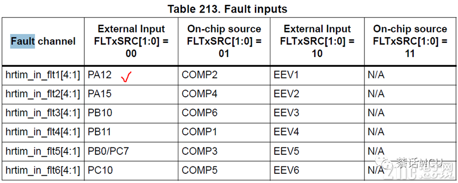

HRTIM的Fault事件源可以来自管脚、片内比较器的输出或者其它事件。

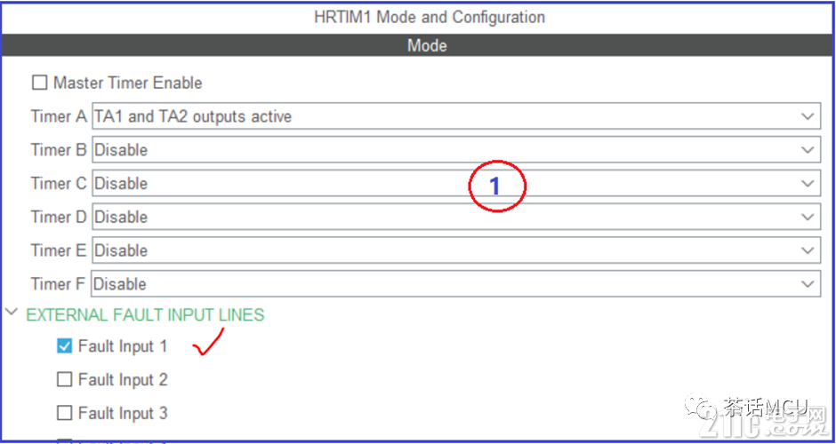

第一步,选择Fault Input Line。这里只选择Fault Line 1。

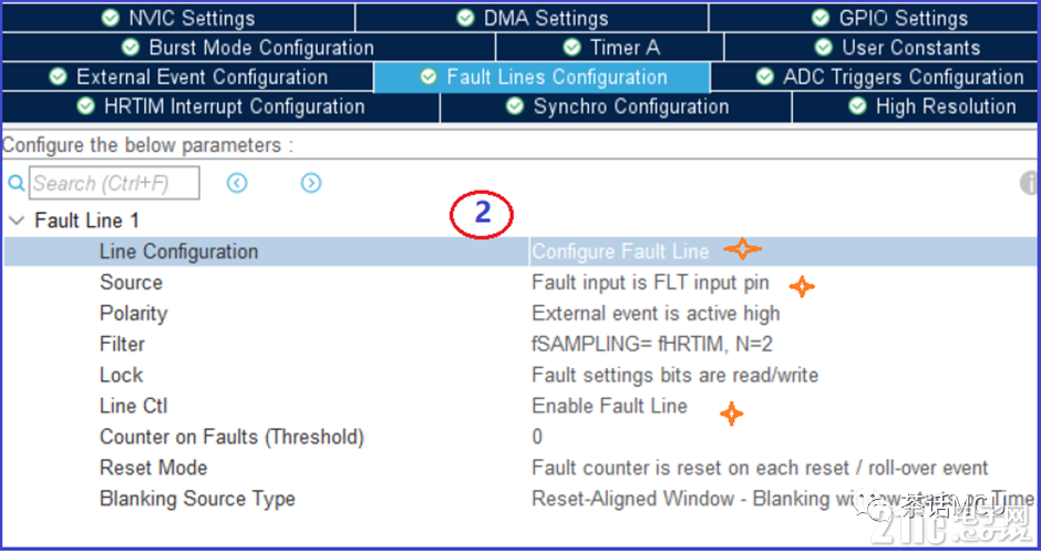

第二步,对Fault Input Line做进一步的配置,包括Fault源、极性选择、滤波等。
第三步,在TIMER的基本配置里进行Fault配置。

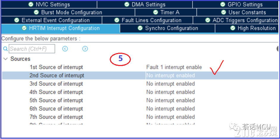

第五步,使能相应Fault事件的中断。此步骤不是必须的,但最好开启,管理Fault事件方便。

Undshing 发表于 2023-9-7 22:27 | 显示全部楼层
Fault事件的中断可以做什么处理啊

香水城 发表于 2023-9-8 17:11 | 显示全部楼层
Fault事件的中断可以做什么处理啊
实现保护,一般指使用TIMER驱动电源、电机时。
