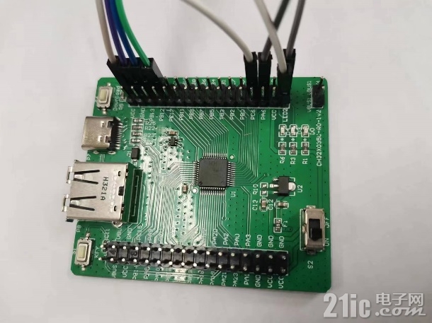

1、开发板
首先,很荣幸能参加这此活动。本次活动中收到两块板子,分别如下:
WCH-LinkE-R0-1v3:
b78663f24be54fb2eaedf76e0cb33acb
WCH-Link 模块可用于沁恒 RISC-V 架构 MCU 在线调试和下载,也可用于带有 SWD/JTAG 接口的 ARM 内核 MCU 的在线调试和下载。同时带有一路串口,方便调试输出。目前有四种 WCH-Link,包括WCHLink、WCH-LinkE、WCH-DAPLink和 WCH-LinkW.
CH32X035评估板:
76f3d0ed7f623df868e0d762906736d8 fddcab27025813ff43cf0c0ec3824a47

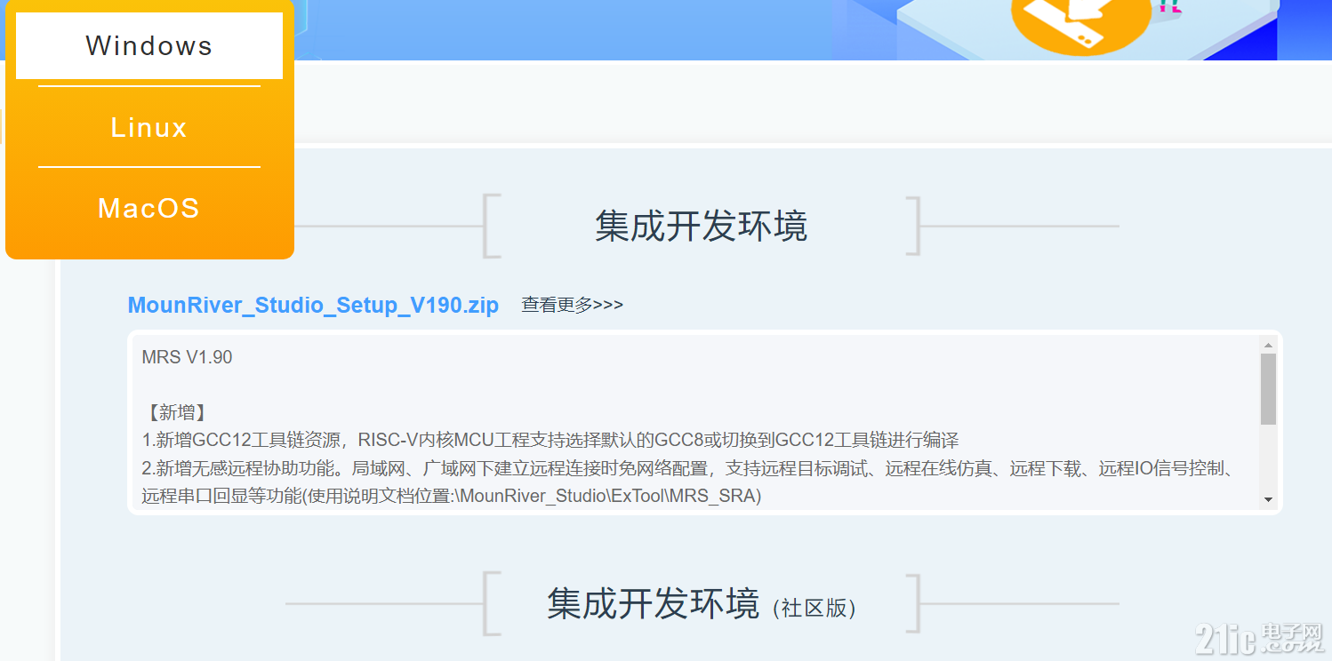

2、开发环境
开发环境使用官方给就可以:MounRiver Studio
http://www.mounriver.com/download
7907adf02f4879adb4f3f3ef46f14fd1
下载《集成开发环境》,不要下载《集成开发环境 (社区版)》
后续一路安装就好,但是不能有中文路径。不然容易各种出错,工程也不能有中文路径!!!!

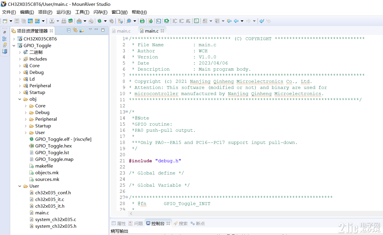

3、点灯测试
首先,打开工程(界面确实清爽)
d4111d252bfbbcd72372ee82b2208bb5

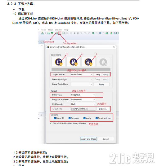

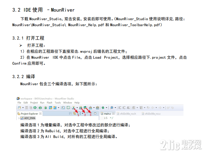

其次,按照<CH32X035 评估板说明及应用参考>里面介绍的下载方法: 52ea7a72a2223f6022c6761a2d621a1d
d2187ac59cc894f2b2c5d8f59040d2a4

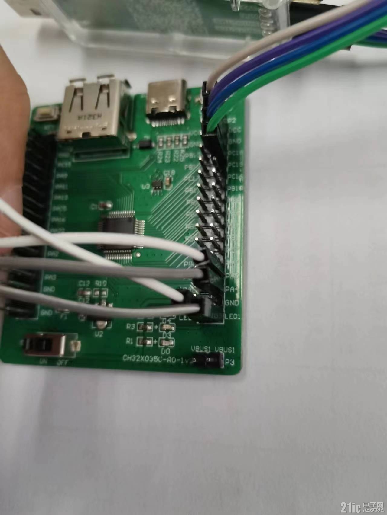

再次,修改GPIO_Toggle程序,将GPIO_Pin_0修改为GPIO_Pin_4
最后,连线,下载。
132a3401cff258d23880bf7caf8b7eba
