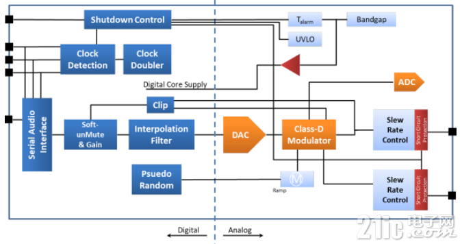

NAU8315B31VG 是一款高效率的单声道 D 类音讯放大器,无须滤波器,以及能够在 4Ω 负载下输出功率高达 3.2W。本装置提供晶片使能引脚, 并能提供极低的待机电流,I2S 音频输入,快速启动时间。
NAU8315B31VG 非常适合可携式应用。此装置具备91%效能,PSRR 80dB,超低静态电流,以及卓越的 EMI 效能等先进功能。
目标应用:
游戏控制器
无线(虚拟现实)耳机
智能遥控器
笔记型电脑 / 平板电脑
个人媒体播放器
超声波扬声器
主要特点:
音频输入
-数字音频接口: I2S / PCM 输入
-引脚选择: I2S 左或右声道
-引脚选择: PCM 时序
-采样率: 8K ~ 96KHz
-80dB PSRR@217Hz
音频输出
强大的D类单声道放大器
3.2W (4Ω @ 5V, 10% THD+N)
1.76W (4Ω @ 4.2V, 1% THD+N)
低输出噪声: 12 µVRMS
进阶功能
低电流关断模式以及待机模式
开关噪声抑制: 26 µVRMS
工作特性
电压范围: 2.5V ~ 5.25V
温度范围: -40°C ~ 85°C
封装
-WLCSP-12 (1.95x1.18mm)

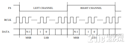

 楼主| yiy 发表于 2023-9-9 19:57 | 显示全部楼层
大家看出来如何选择左声道和右声道了吧。
