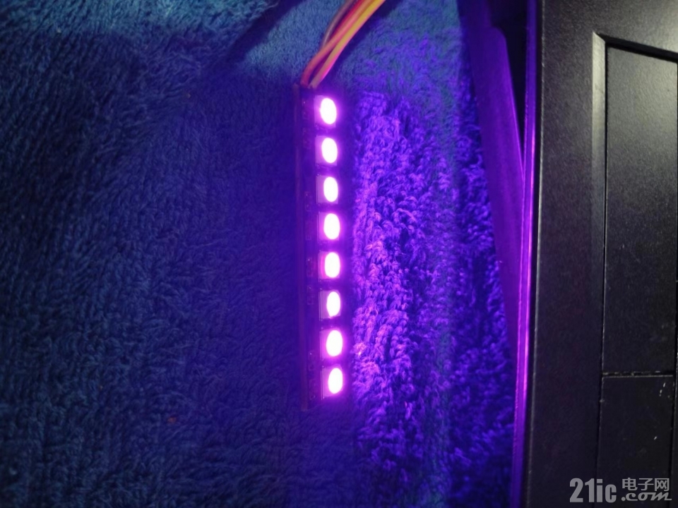

一、概述
CH32X035的PIOC是其众多MCU产品中的一个亮点,它可以做很多事情。引用手册:CH32X035 芯片内嵌了一个可编程协议 I/O 微控制器,该微控制器基于单时钟周期的专用精简指令集 RISC 内核,运行于系统主频,具有 2K 指令的程序 ROM 和 49 个 SFR 寄存器及 PWM 定时/计数器,支持 2 个 I/O 引脚的协议控制。从手册描述来看PIOC的结构就是一个定时器,可以输出PWM也可以捕获。在手册中没有关于PIOC的原理框图和相关寄存器说明,但是官方的SDK包里有关于PIOC的SFR.h头文件以及关于PIOC驱动WS2812和DS1820的例程。
本人就WS2812例程进行了二次封装,并且发现一些BUG,于是乎就有了本篇文章。
二、原理
从标准库文件来看PIOC外设挂载在AHB总线,使用系统时钟最大48Mz,PIOC在驱动WS2812时,如果使用48MHz,则需要56分频,约等于1.16us。如果使用24MHz,则需要28分频,约等于1.16us,也就是PIOC每发1bit数据需要1.16us周期。系统的时钟选择在system_ch32x035.c文件中选择,以下代码就是选择48MHz。//#define SYSCLK_FREQ_8MHz_HSI   8000000
//#define SYSCLK_FREQ_12MHz_HSI  12000000
//#define SYSCLK_FREQ_16MHz_HSI  16000000
//#define SYSCLK_FREQ_24MHz_HSI  24000000
#define SYSCLK_FREQ_48MHz_HSI  HSI_VALUE
因为PIOC复用了系统20KB的4KBSRAM,所以需要在Link.ld文件中修改一下,具体修改如图1所示。
5b73dc65557202c593c9c47340855fc6
图1
从手册来看,PIOC拥有两个IO口,分别是IO0和IO1,IO0连接PC18引脚,IO1连接在PC19引脚(复用在PC7引脚)。因为PC18和PC19分别是SWDIO和SWCLK下载引脚,所以感觉有点不太OK,会占用下载接口。
在初始化PC18作为IO0是,需要使用GPIO_PinRemapConfig(GPIO_Remap_SWJ_Disable, ENABLE);//禁用下载功能
禁用下载功能。
从例程中知道PIOC的RAM占3KB字节数据,也就是3072字节。
通过阅读WS2812的资料我们得知一个灯的数据由24bit组成,GRB中G占8位,R占8位,B占8位,G代表绿色,R代表红色,B代表蓝色,通过三种颜色可以显示出我们要的颜色。GRB顾名思义就是绿色占最低8位,红色占中间位,蓝色占最高8位,一颗灯珠驱动需要24bit数据,也就是3个字节,从PIOC来看RAM来看,3072/3=1024,意味着PIOC可以同时驱动1024个灯珠。
总结如下:PIOC要驱动WS2812需要按以下步骤进行配置和操作
将Link.ld文件的SRAM修改为16K;
修改系统时钟为24MHz(原因是48MHz第一个灯珠不亮).
因为PIOC的IO0占用下载口的SWDIO,需要使用USB下载。

四、展示
       BiliBili链接:【CH32X035C8T6PIOC外设驱动WS2812-哔哩哔哩】 https://b23.tv/2PHiz5b
五、心得与体会
