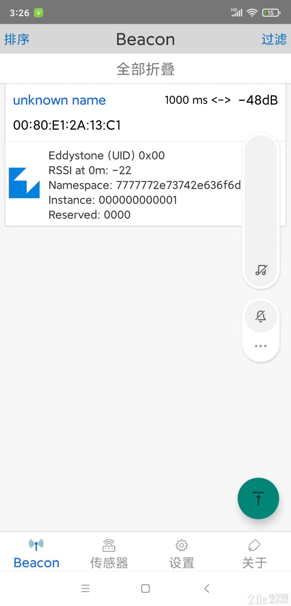

接着上回说,上回我们用安卓的软件去探查这个BLE_Beacon,有两种方式是一直没有出现的。这次我找了个安卓软件来名字叫FeasyBeacon。其是四种方式都能找到的。
02fb7f7c6e8193c3ccbbf130e570ceca
82b469c8cd92a1101f8c3adeeff798ae
cb89865149175594fb65a8fa320f421a

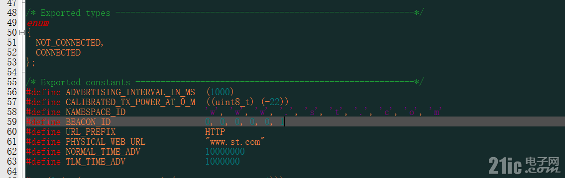

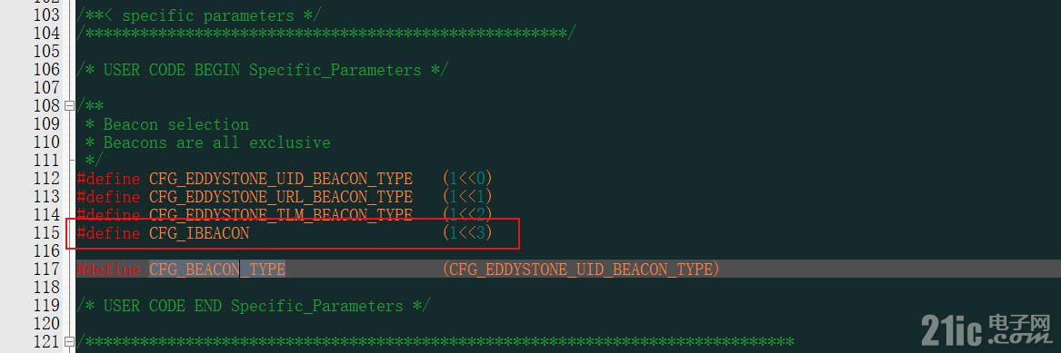

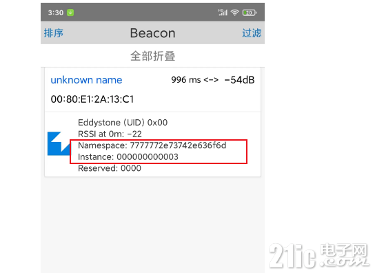

可以看到和其配置信息都是完全一致的。
b6804ff9ef043c2c0720593eb0533534
acd103154b73bca2db029f8fae5cb493
7bd2fa12568f782eb1943d5aef410fc3
这两个就是上面对应的,修改了就会改变,其中Namespace是16进制数,对应ASCII码也是对的。
