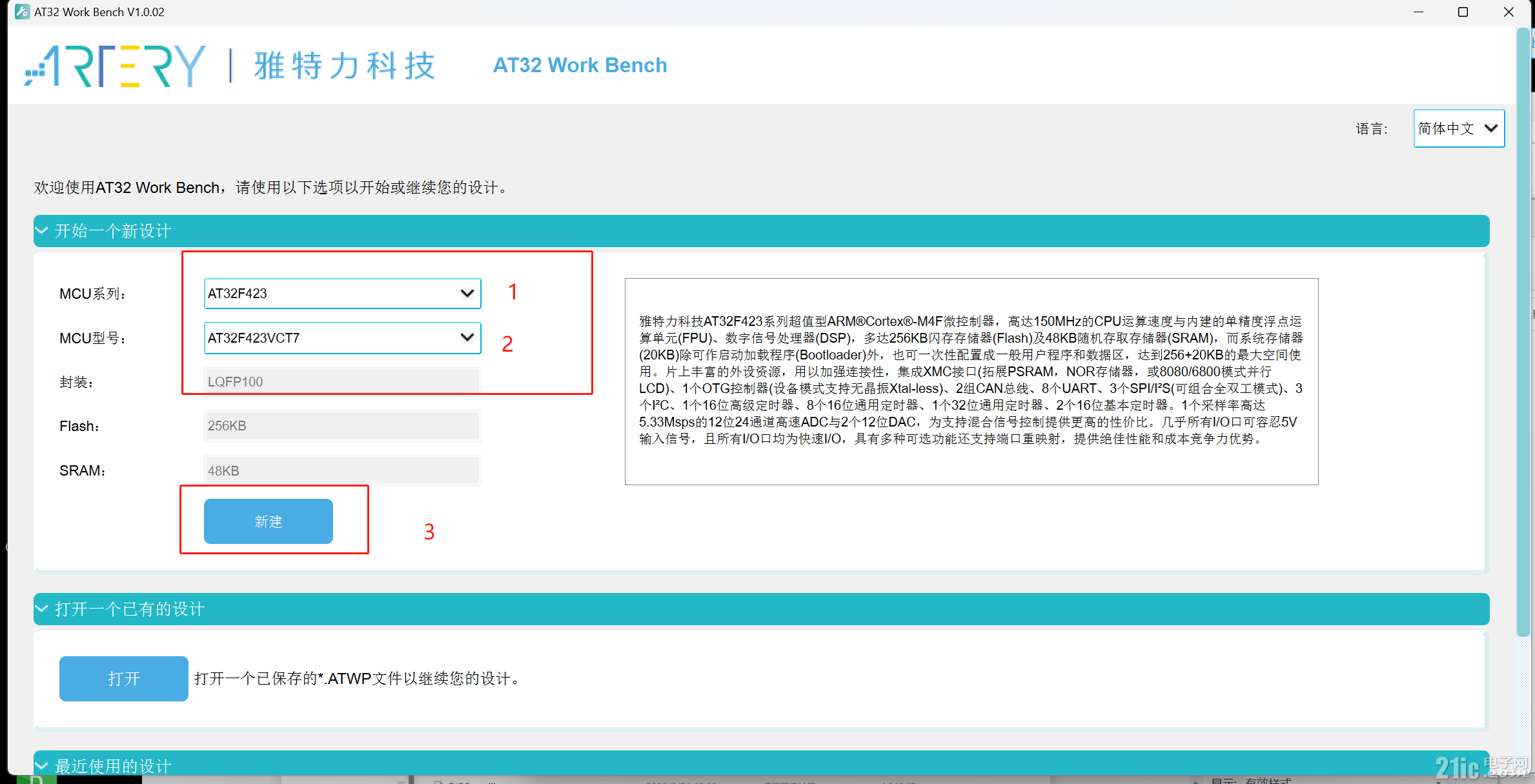

选择好MCU系列与型号,点击新建:

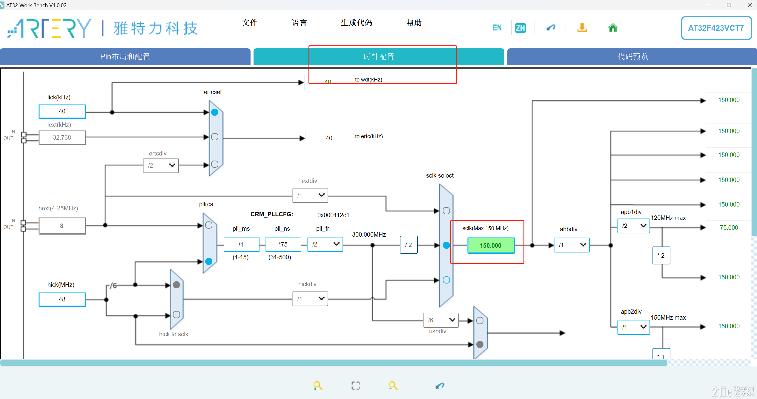

时钟输出,默认输出为150MHZ。
4c6fc6949df962beb46e818dcc5f183e

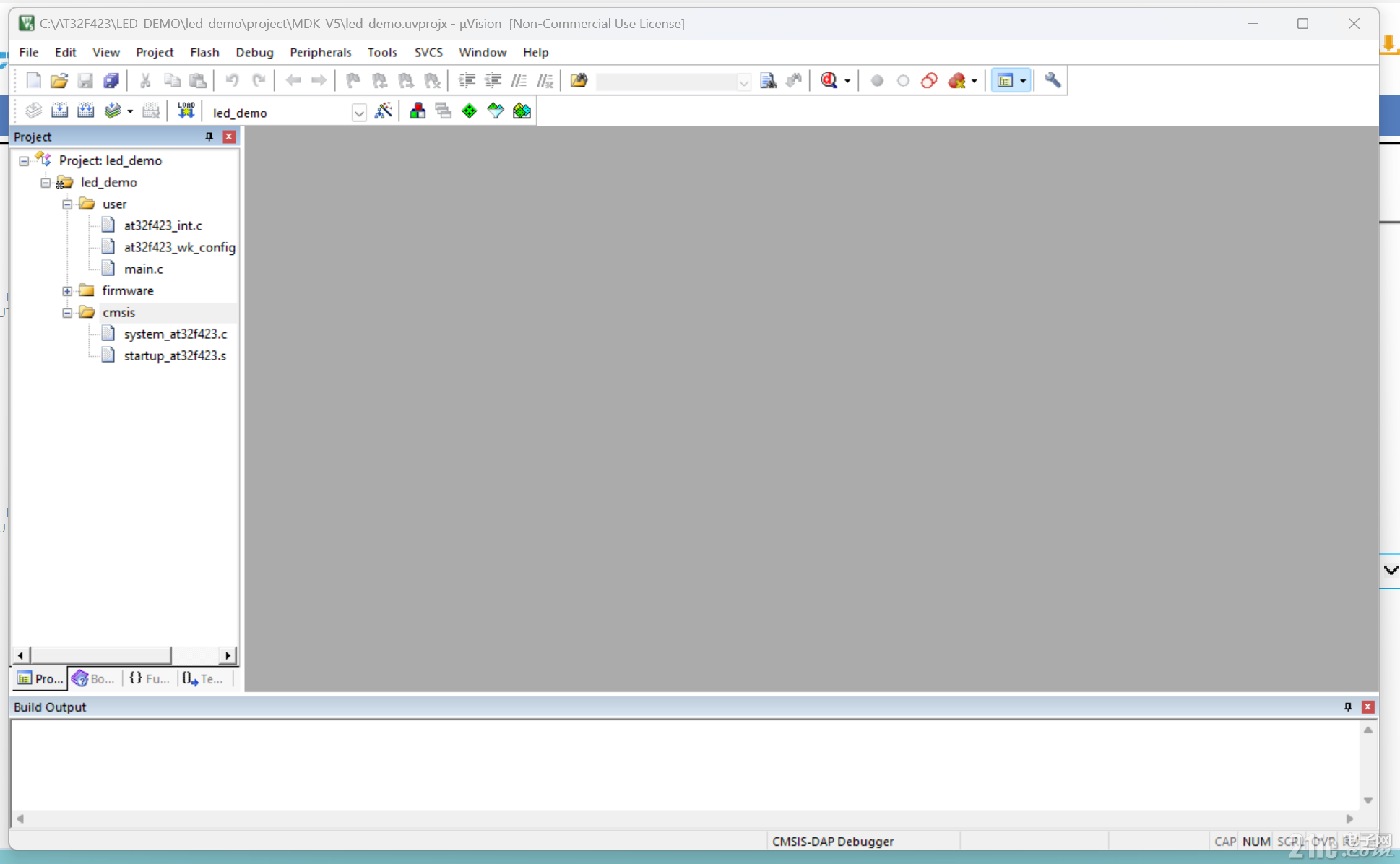

生成结束后,在弹出的对话框中选择打开项目,MDK生成如下工程:
6fff1c2204a812aafa94591a91bfa1a6
在main.c中添加LED2的亮灯代码
gpio_bits_reset(GPIOD, GPIO_PINS_13);
编译下载后就可以点亮LED2了。
