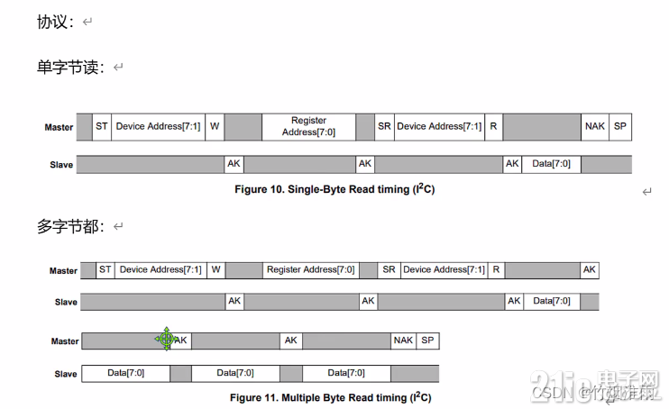

读协议
单字节读:
首先主机发送一个起始信号,一旦主机发送起始信号之后,挂载在总线上的所有从机设备都能接收到。因此紧接着会发送一个字节其中包括了目标从机的地址和写命令(一共是0-7八个位,1-7位代表设备地址,0位代表读写方向)。
相应从机接收到命令就会产生一共应答信号。然后主机接着发送一个字节(存储目标寄存器的地址),接着等待从机应答。接着再发送一个字节,其中再次指定目的从机地址和读命令,表示从机想要从机的寄存器中读取数据了。从机再次发送一个应答,并将相应寄存器中的数据发送给主机。
最后主机接收完数据产生一个非应答信号,并发出停止信号。
多字节读:
对于多字节读,步骤前面与单字节读一样。但是在主机接收到从机发送的数据之后,产生的是一个应答信号。那么从机就会继续发送数据,然后手机继续产生应答信号,从机继续发送,直到主机发送一个非应答加停止信号以后才结束通信。

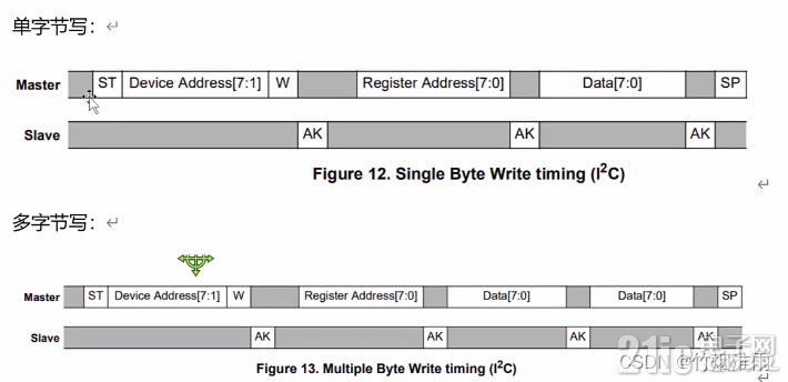

单字节写:
首先主机发送一个起始信号;接着发送一个字节命令,其中包括从机的地址和写方向;从机产生应答;主机继续发送一个字节,指明了要写入到从机的寄存器地址;从机产生应答;主机发送数据;从机产生应答;主机发送停止信号,通信结束。
多字节写:
多字节写与单字节写相同,只要主机不主动发出停止信号,从机就一直对主机写入数据产生应答,直到主机发送停止信号,才结束通信。

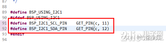

配置IIC步骤
/** if you want to use i2c bus(soft simulate) you can use the following instructions.
* STEP 1, open i2c driver framework(soft simulate) support in the RT-Thread Settings file
* STEP 2, define macro related to the i2c bus
*                 such as     #define BSP_USING_I2C1
* STEP 3, according to the corresponding pin of i2c port, modify the related i2c port and pin information
*                 such as     #define BSP_I2C1_SCL_PIN    GET_PIN(port, pin)   ->   GET_PIN(C, 11)
*                             #define BSP_I2C1_SDA_PIN    GET_PIN(port, pin)   ->   GET_PIN(C, 12)
步骤一:在驱动框架中开启对IIC设备的支持
步骤二:在board.h中宏定义使用IIC
步骤三:指定IIC使用哪写引脚
