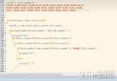

        16x16的“字”的字模数据以C语言数组的方式表示,见下面的代码,在这样的字模中,以两个字节表示一行像素点,16行构成一个字模。

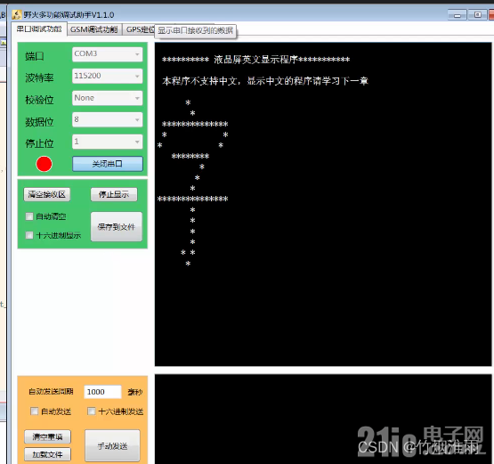

        如果使用LCD的画点函数,按位来扫描这些字模数据,把为1的位以黑色来显示(也可以使用其它颜色),为0的数据位以白色来显示,即可把整个点阵还原出来,显示在液晶屏上。
        为方便讲解,编写一个使用串口printf利用字模打印字符到串口上位机的实验,实验效果如下:
LCD像素点显示字模正是运用了这个原理。

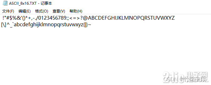

我们打开野火提供的两个ASCII文件
发现除了删除了文末结束符还删除了ASCII码前面32个无意义的字符,从0x20的“ ”空格开始表示
