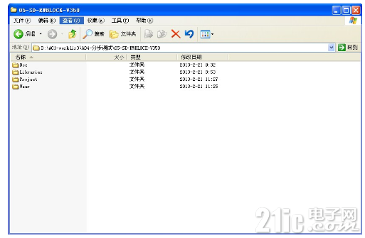

下图是我的工程路径,其中User文件夹是用来存放我自己需要编写或修改的文件。
我们再看来一下User路径下的文件。其中3个.c文件和2个.h文件都是在官方库的STM32F10x_StdPeriph_Lib_V3.5.0\Project\STM32F10x_StdPeriph_Examples\SDIO路径下复制过来的。

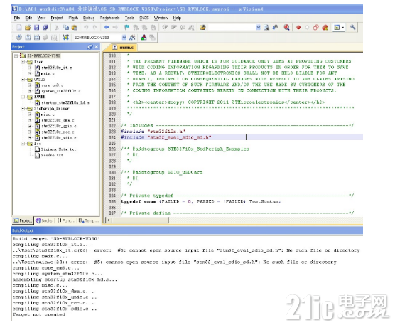

此时编译,会提示
..\User\stm32f10x_it.c(26): error: #5: cannot open source input file "stm32_eval_sdio_sd.h": No such file or directory
..\User\main.c(24): error: #5: cannot open source input file "stm32_eval_sdio_sd.h": No such file or directory
如下图:
仔细观察会发现,是stm32f10x_it.c和main.c提示找不到stm32_eval_sdio_sd.h。
那为什么是这两个文件提示呢?我们观察到在main.c和stm32f10x_it.c的最上方都引用了stm32_eval_sdio_sd.h这个头文件,见下图:
在User路径内我们存放着stm32f10x_it.h,stm32f10x.c能够找到stm32f10x.h所以就不报错。
stm32f10x_it.c引用了stm32f10x.h和stm32_eval_sdio_sd.h。那为什么能够找到stm32f10x.h而找不到stm32_eval_sdio_sd.h呢?

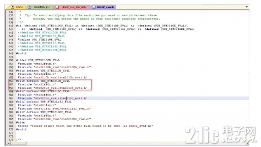

为什么是这样呢?我们在stm32_eval.h看到了如下代码:
它的含义是相对于stm32_eval.h这个文件,到stm3210e_eval目录内去找stm3210e_eval.h这个文件。显然我没有stm3210e_eval这个路径,因为我是把stm32103_eval.h和stm32_eval.h放在同一个路径下的,都放在了STM32_EVAL这个路径内。所以,也找不到stm3210e_eval.h。
知道问题原因了,也就知道如何解决了。2个办法:
1.创建\User\STM32_EVAL\stm3210e_eval这个路径,把stm3210e_eval.h存放在此。并且在include path中添加..\User\STM32_EVAL\stm3210e_eval即可。
2.将代码修改为#include "stm3210e_eval.h"也可。
通常我用第2种方法,目录结构简单一些。
