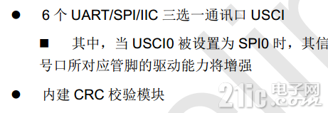

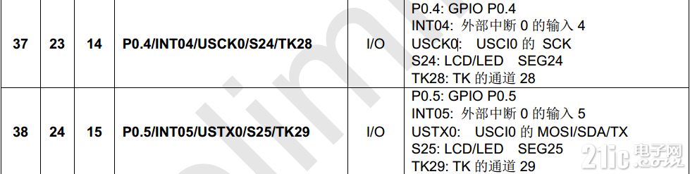

OLED12864需要I2C资源,正好RD8T36P48芯片上有,而且有很多。

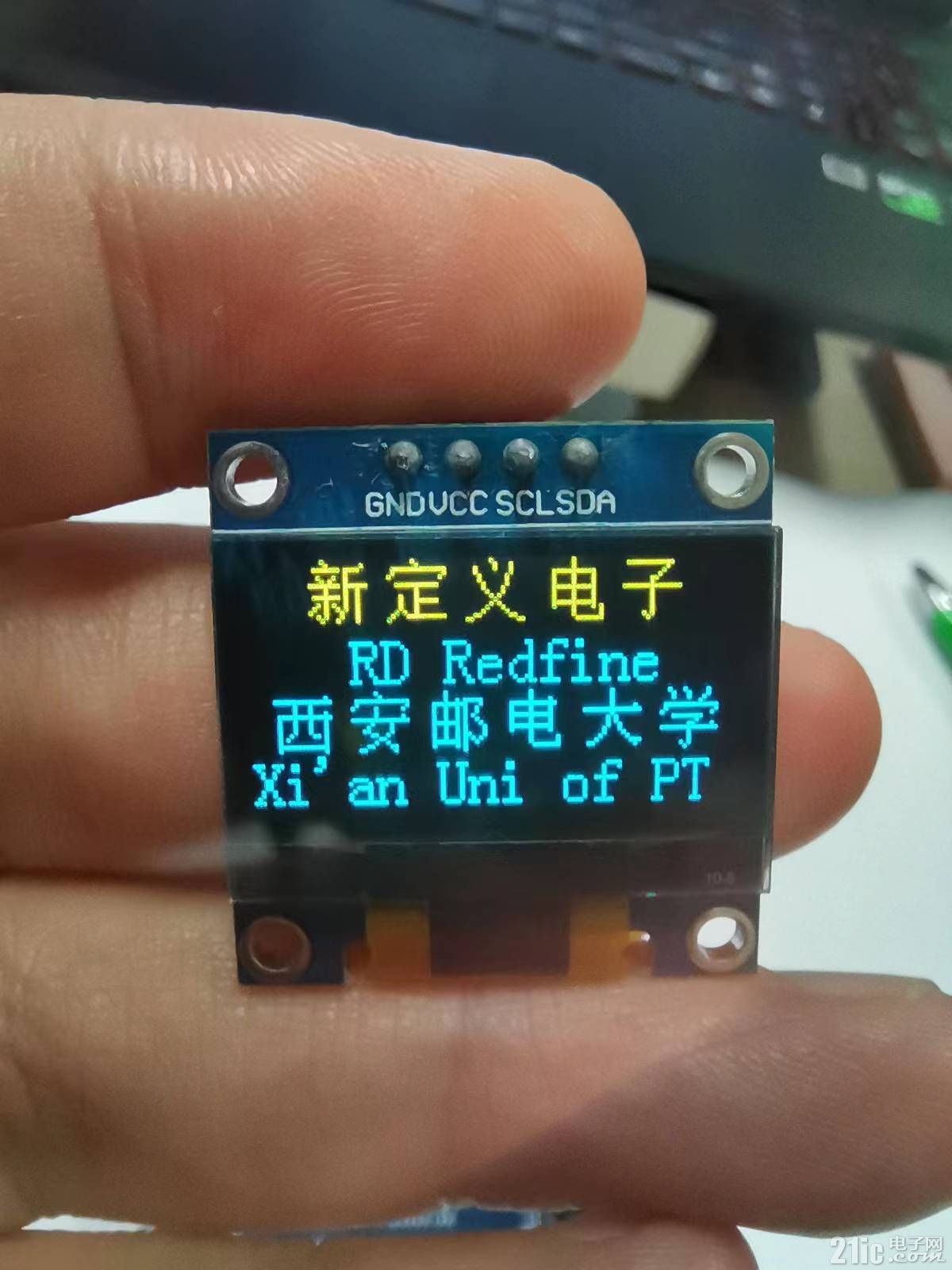

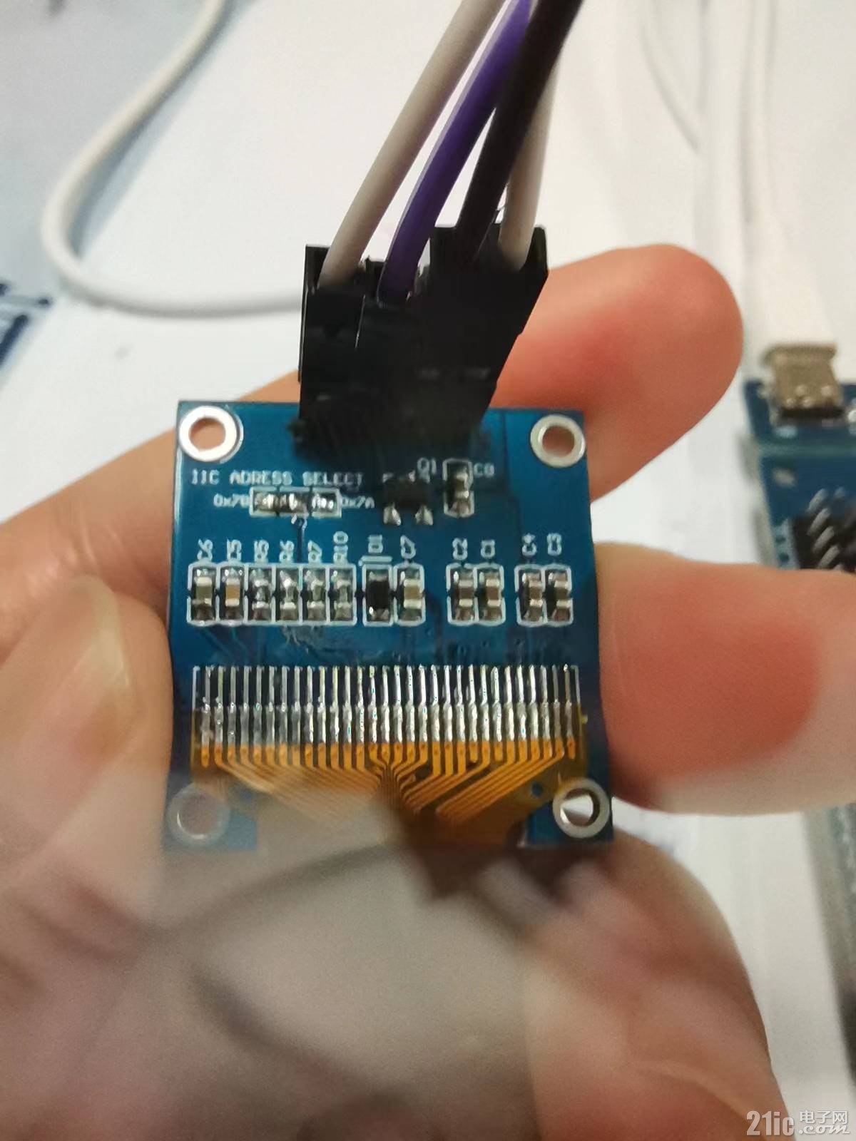

4、效果图
fd1d3c4a2594c9e52ae7bdea6a5700c9
