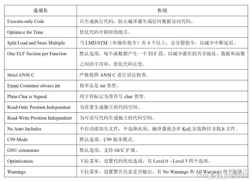

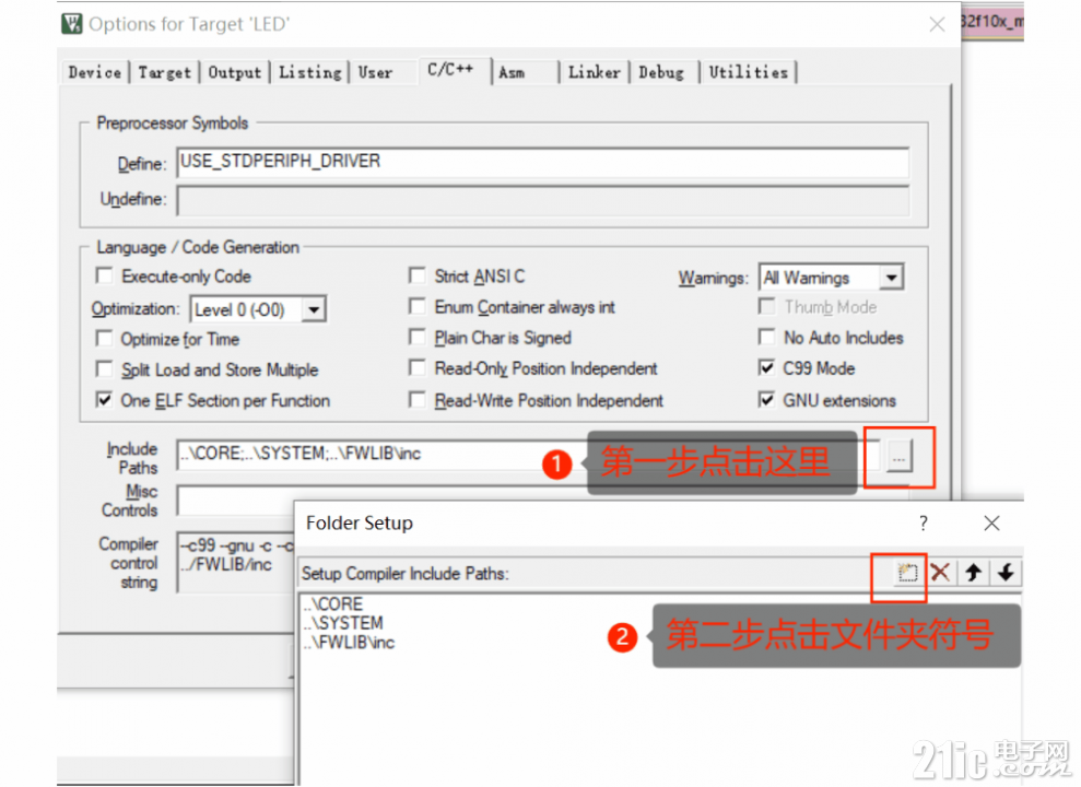

六、C/C++选项卡
 楼主| 怎么总是重复啊 发表于 2023-9-22 00:14 | 显示全部楼层
这里必须设置两个宏定义:“STM32F10X_MD,USE_STDPERIPH_DRIVER”,中间用“英文逗号”分割。这两个宏定义会成为库函数源码中很多条件编译部分的“判定条件”,以选择适合C8T6的库函数代码创建到项目中。
语言/代码注释:
 楼主| 怎么总是重复啊 发表于 2023-9-22 00:15 | 显示全部楼层
头文件路径添加步骤:

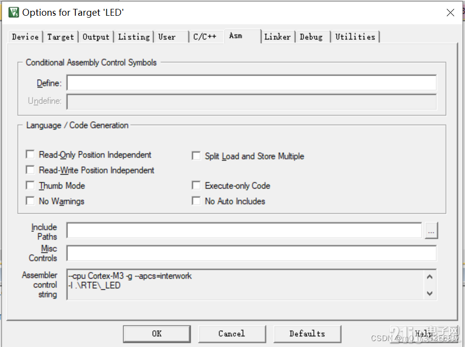

 楼主| 怎么总是重复啊 发表于 2023-9-22 00:17 | 显示全部楼层

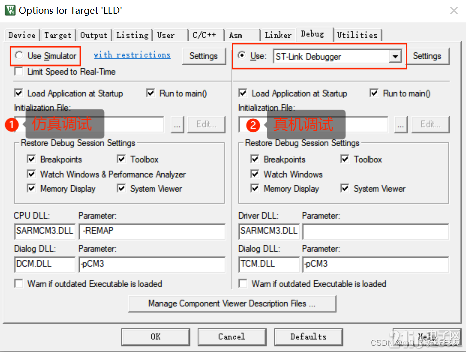

九、Debug选项卡
