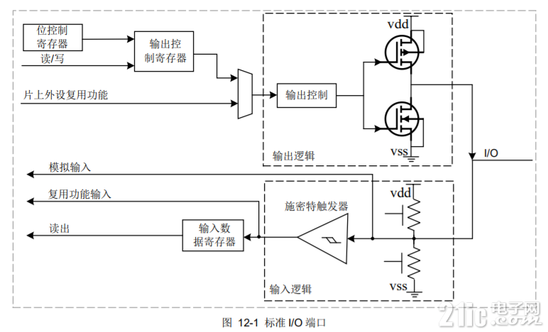

功能框图如下:
通过标准的GPIO框图可以知道输入上下拉电阻,输出的开漏和推挽具体过程,下面以输入上下拉为例,其实就是施密特触发器后面的2个电阻,上拉其实接的就是Vdd,下拉接的就是VSS(GND),当然都在配置GPIO的过程里面。
注意:GPIO的复用得看复用功能表!
