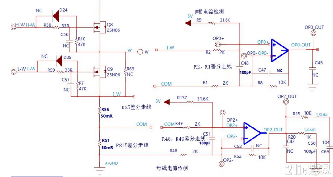

电流采样电阻选择及计算
采样电阻越大越好,放大倍数越小越好,最好是采样到的值,MCU 可以直接进行采样,不
需要放大。在电路中,采样电阻变为 2 倍,相同电流的情况下,功率变成 4 倍,同时功耗
也会成变成 4 倍,价格相应的要增加很多,所以采样电阻不能放的很大,要取一个合适的
值。同理,采样电阻很小,运算放大倍数很大,这样干扰也会跟着放大,导致采样不准确。
通常我们会按照理论上的最大电流选择一个合适的电阻,阻值要一般情况下要低于 0.5 欧姆
的常用物料,封装要在 1206、2512 等中选择(常规 2512 电阻为 1W-2W,特殊规格价格
高)放大倍数一般为 3-10 倍。
如需求功率在 60W,额定电压为 36V,按最低电压 30V,按照极值计算,最大额定电流为
60W/30V=2A,最大电流为 2A *1.5 倍=3A,假如采样电阻采用 0.05Ω,最大功率为(W=U*U*R)
3A*3A *0.05Ω=0.45W,考虑到高温至少要降额使用 70%,这里选自 1W 功率的采样电阻.  放大倍数计算
在采样电阻基本确定的情况下,放大倍数一定留有足够的余量,通常的余量为最大电流
的 2 倍以上,这里的最大电流为 3A,计算, 3A x2=6A,我们要选择可以采样至少 6A
的范围。因为 MCU ADC 可采样范围为 3.6V,现可采样为 1.8V±1.8V,1.8V/0.05Ω/6A=6
倍,这里选择 6 倍,满足要求。
 电流采样运放偏置电阻计算
因 MCU 为 3.6V 的 ADC,无输出时运放输出为中点电压 1.8V,对应 MOS±1.8V
偏置电阻=V*R49/(R137+R49)=5VX2K/(31.6K+2K)=0.298V 0.298VX 6 倍=1.79V
