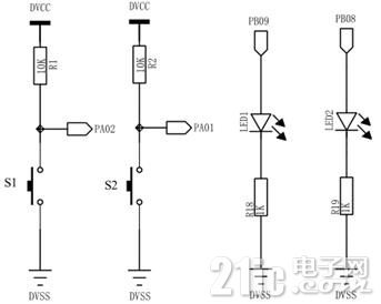

在探索新入手开发板的过程中,由GPIO口开始是最高效的。由于CW32L031开发板上已配备了LED和KEY,因此在编程测试时可直接利用它们来进行。对于开发板上的LED和KEY,其电路连接如图1所示。 图1 相关电路
在使用GPIO口时,主要涉及2个方面,即输入与输出。 利用LEY可完成输出模式的测试,有KEY则可完成对输入模式的测试。

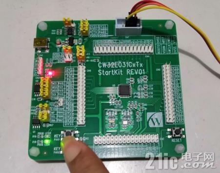

图2 控制效果1

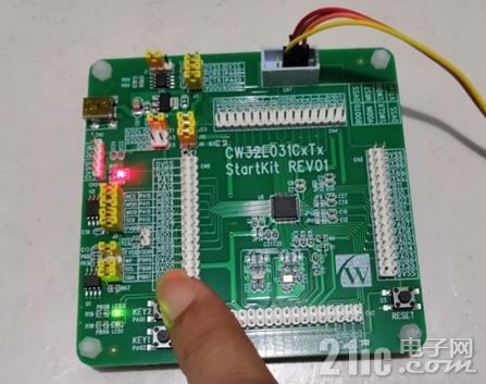

图3 控制效果2
