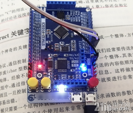

硬件:  STM32F103C8 (还是这个大爱的板子,贼好用)

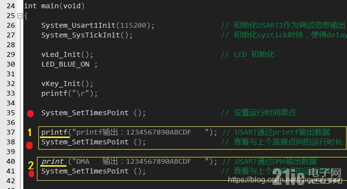

测试用代码
 楼主| 实际测量不符 发表于 2023-9-30 23:24 | 显示全部楼层
代码三处要点
红点处:自定义的运行时长观察函数,放置在3个地方,获取期间两段运行时长,单位是us ;
黄色1: printf(), 就是平时l输出至上位机的 printf(), 其底层fputc已重定向输出至USART1,
 楼主| 实际测量不符 发表于 2023-9-30 23:25 | 显示全部楼层
黄色2:print(), 注意名称少了个f,自定义的函数, USART1通过DMA输出参数传递的字符串;
普通发送printf()函数,  fputc的重定向代码
  1. // 重定向fputc函数
  2. // printf的输出,指向fputc,由fputc输出到串口
  3. // 这里使用串口1(USART1)输出printf信息
  4. int fputc(int ch, FILE *f)
  5. {
  6.     // 重要判断
  7.     if(xFlag.PrintfOK == 0) return 0;    // 判断USART是否已配置,防止在配置前调用printf被卡死
  8.
  9.     while((USARTx ->SR&0X40)==0);        // 等待上一次串口数据发送完成
  10.         USARTx ->DR = (u8) ch;                   // 写DR,串口1将发送数据
  11.         return ch;
  12. }

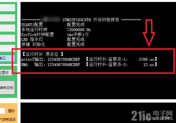

运行耗时 - 测试结果
使用printf()和print()通过USART1输出27个字节, 然后把监察到的运行时长打印到上位机,结果如下: 5673365183df574ed2.png
直接数据
     数据处理的耗时相差230倍!!!
     使用DMA省99.5%的耗时!!!
理解思考
       printf的耗时,应该耗在每发一个字节,芯片都要while(), 一个字节挨一个字节地while()死等着发送, 计算可知115200波特率下,每一个字节要87us,  那27个字节, 它就要等待27次87us , 就是 2343us了, 加上命令处理时间, 打印中的结果2769us, 差不多是这个时间了.  注意, 这个在等人的主角是芯片, 这个时候它是不能干其它的事情的, 除非有中断突然出现. 特别特别地注意: 如果死等的这个时候有中断出现, 而中断处理时长超过87us, 那就会有另一个头疼的问题:  USART的数据被打断打乱!
 楼主| 实际测量不符 发表于 2023-9-30 23:26 | 显示全部楼层
       而print通过DMA发送,12us的耗时应该就是代码指令操作的时间:主芯片给运输队伍下命令:你们去A地方,把num个纸箱,搬到B地方。几句话, 用时12us.

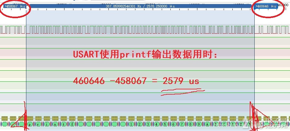

、逻辑分析仪 - 测试结果
直接上波形的运行截图, 两个截图都是发送27个字节的波形时长:
可以看到,printf产生波型比DMA耗时, 大概多10%左右的时间, 但两者的波型时长相差很小,
说明尽管在输出数据时处理方式不同, 芯片运行耗时两者相差巨大, 但最终在硬件产生数据波型的工作中, 都得按协议走.
计算分析
说说printf产生波型要比DMA耗时多的理解:  上面计算过, 波特率115200时, 每个字节占用10个时钟, 计算数值是每个字节波形长86.8us,  27个字节的波型总长是2343us,  这个计算数值和在DMA传输时的实测数值2344us是一致的;但是使用printf的while死等输出, 27字节的数据波形时长要2579us, 足足多了236us, 应该是每两个字节间得处理死等的判断代码和命令, 造成了字节与字节间的空白浪费;
