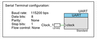

  • 如 Figure 1 所示,启用时钟 (Clock_1):
Figure1 *.cysch 组件

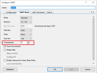

  • 参照 Figure 2,对 UART 组件配置做出如下修改:
Figure2  UART 组件配置
  • HFCLK (高速时钟): 24 MHz
  • 过采样: 13
  • 目标波特率: 115200 bps
  • 根据公式 1 计算时钟分频值,此处分频值计算结果为16。

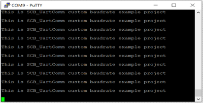

Figure 3 为测试结果:
Figure3 测试结果
