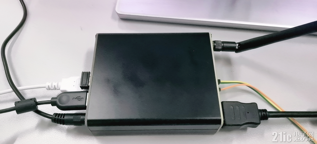

一、开发板环境搭建1.1 开发板外观
图1 开发板带铝合金外壳外部图
图2 开发板带铝合金外壳内部图

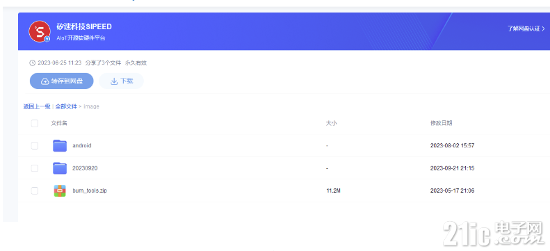

1.2 给emmc烧录系统博主选择的是debian系统-日期为20230920(目前最新版本镜像)
百度网盘链接:https://pan.baidu.com/e/1xH56ZlewB6UOMlke5BrKWQ
  • 1、burn_tools.zip(烧录工具)
  • 2、20230920中为debian镜像

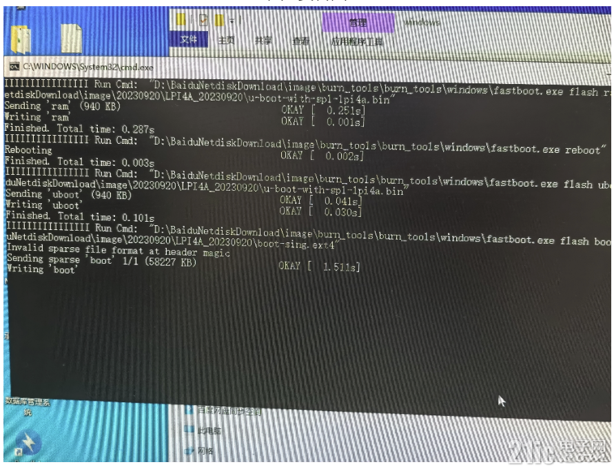

  • 3、博主选择的是在window下进行烧录(烧录安装在实验室win10电脑上),发放的一般是内测版本,所以在上电前需要人为按boot按钮,将burn_lpi4a.bat文件中的路径改为自己下载镜像的路径,然后进行下载,成功下载请看图4
    注明:Windows 下烧录时,需要先进入高级启动模式,禁用数字签名。才能正常安装下面的驱动
    具体教程查看:sipeed文档链接:https://wiki.sipeed.com/hardware/zh/lichee/th1520/lpi4a/4_burn_image.html
图3 资料图
图4 镜像的烧写过程
