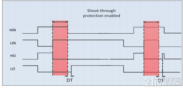

芯片内部配备了专门用于防止功率管直通的保护电路,能有效地防止高边和低边输入讯号受到共模干
扰时造成的功率管损害。下图展示了直通保护电路如何保护功率管的过程。功率管直通意味着同一个
半桥中的高边栅极驱动器输出 HO 和低边栅极驱动器输出 LO 同时为“高”,这时会有非常大的有害电
流同时流过上下边功率管,并伴有较大的功率损耗产生,严重时会直接损坏功率管。如下图所示,当
同一相的低边输入 LIN 和高边输入 HIN 同时为“高”时,内部保护电路将驱动器输出 HO 和 LO 拉至
“低”,有效关断功率管。当其中一个输入信号变为“低”时,驱动器输出需要经过一个死区时间的延
时才能输出“高”。该措施避免了有害短输入脉冲造成的功率管开关过度状态,有效地减小损耗,降低
功率管损坏的风险。
