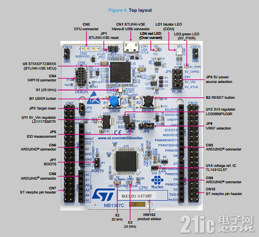

各位,G4-NUCLEO 的开发板
为啥 HAL 和 LL 库都不能初始化过24M 外部时钟呢?
这块板子:

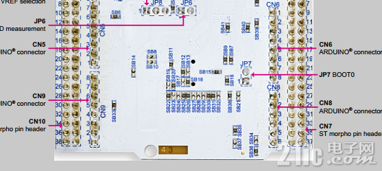

背面的SB 跳线帽也是对的(即:默认24M板载):
说明:

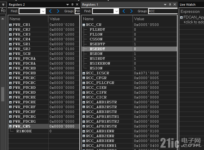

实际初始化卡在:
        /* Get Start Tick*/
        tickstart = HAL_GetTick();
        /* Wait till HSE is ready */
       while (READ_BIT(RCC->CR, RCC_CR_HSERDY) == 0U)
          if ((HAL_GetTick() - tickstart) > HSE_TIMEOUT_VALUE)
            return HAL_TIMEOUT;
我看了看寄存器也是没有ready

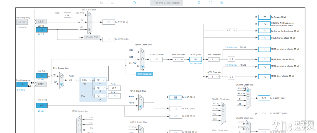

另外:
要是USB 我也想用,同时满足 170MHz 主频 和 48M的 usb 时钟是不是很难同时满足啊(只能选内部 48MHz HSI ??);

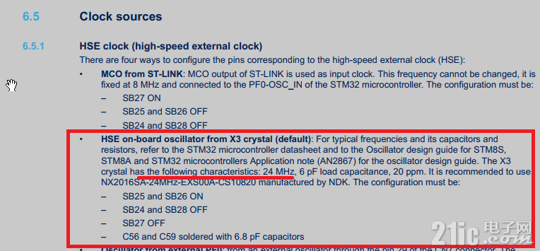

豌豆爹 发表于 2023-10-23 09:36 | 显示全部楼层
是的,Nucleo的24M外部时钟可以使用。
 楼主| xiaofei558008 发表于 2023-10-24 09:40 | 显示全部楼层
我初始化没通过,啥情况;
 楼主| xiaofei558008 发表于 2023-10-30 10:53 | 显示全部楼层
【1030更新】测试自己打样的板子ok,貌似是板载 24M晶振有问题
AloneKaven 发表于 2023-10-31 23:12 | 显示全部楼层
这个还能坏掉啊
