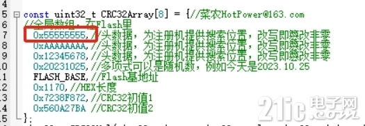

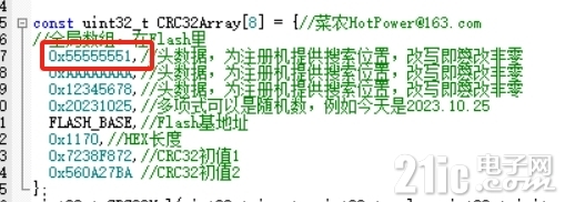

 楼主| hotpower 发表于 2023-10-25 14:04 | 显示全部楼层 |阅读模式
  1. #include <stdio.h>
  2. #include <stdint.h>
  3. #include "stm32f10x.h"
  4. const uint32_t CRC32Array[8] = {//菜农HotPower@163.com
  5. //全局数组,在Flash里
  6.         0x55555555,//头数据,为注册机提供搜索位置,改写即篡改非零
  7.         0xAAAAAAAA,//头数据,为注册机提供搜索位置,改写即篡改非零
  8.         0x12345678,//头数据,为注册机提供搜索位置,改写即篡改非零
  9.         0x20231025,//多项式可以是随机数,例如今天是2023.10.25
  10.         FLASH_BASE,//Flash基地址
  11.         0x1170,//HEX长度
  12.         0x7238F872,//CRC32初值1

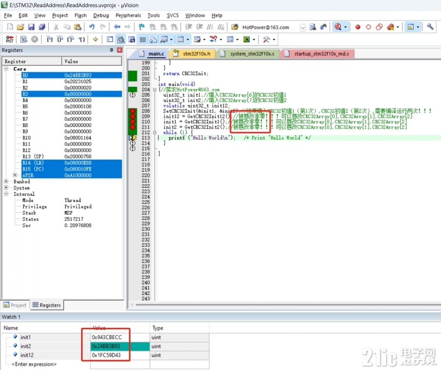

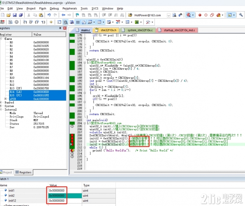

  195.         return CRC32Init;
  196. }
  197. int main(void)
  198. {//菜农HotPower@163.com
  199.         uint32_t init1;//填入CRC32Array[6]的CRC32初值1
  200.         uint32_t init2;//填入CRC32Array[7]的CRC32初值2
  201.         volatile uint32_t init12;
  202.         SetCRC32Init(&init1, &init2);//结果填入CRC32初值1(第1次),CRC32初值2(第2次),需要编译运行两次!!!
  203.         init12 = GetCRC32Init12();//被篡改非零!!!可以篡改CRC32Array[0],CRC32Array[1],CRC32Array[2]
  204.         init1 = GetCRC32Init1();//被篡改非零!!!可以篡改CRC32Array[0],CRC32Array[1],CRC32Array[2]
  205.         init2 = GetCRC32Init2();//被篡改非零!!!可以篡改CRC32Array[0],CRC32Array[1],CRC32Array[2]
  206.   while (1) {
  207.     printf ("Hello World\n");   /* Print "Hello World" */
  208.   }
  209.
  210. }
