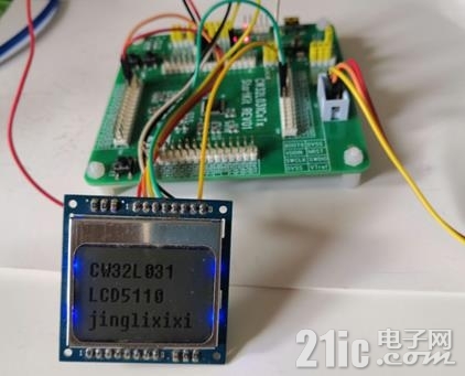

CW32L031是一款面向低功耗的产品,为它配置一个以前用于诺基亚手机的LCD5110显示屏是较为适宜的。
该显示屏以SPI接口的方式工作,它与开发板的连接关系为:
SCL---PB6
SDA---PB7
RST---PA10
DC ---PA11
CS ---PA15
BL ---PA12
对相关引脚的工作模式配置函数为:
  1. void LCD5510_CONFIG(void)

用于驱动测试的主程序为:
  1. int32_t main(void)
  3.     GPIO_InitTypeDef GPIO_InitStruct = {0};
  4.     RCC_HSI_Enable(RCC_HSIOSC_DIV6);
  5.         LCD5510_CONFIG();
  6.     LED_SetHigh();
  7.     CS_SetLow();
  8.     LCD5510_Init();
  9.     LCD_prints(0,0,"CW32L031");
  10.     LCD_prints(0,1,"LCD5110 ");
  11.     LCD_prints(0,2,"jinglixixi");
  12.     while (1);
  13. }
经程序的编译和下载,其显示效果如下图所示。
显示效果图
