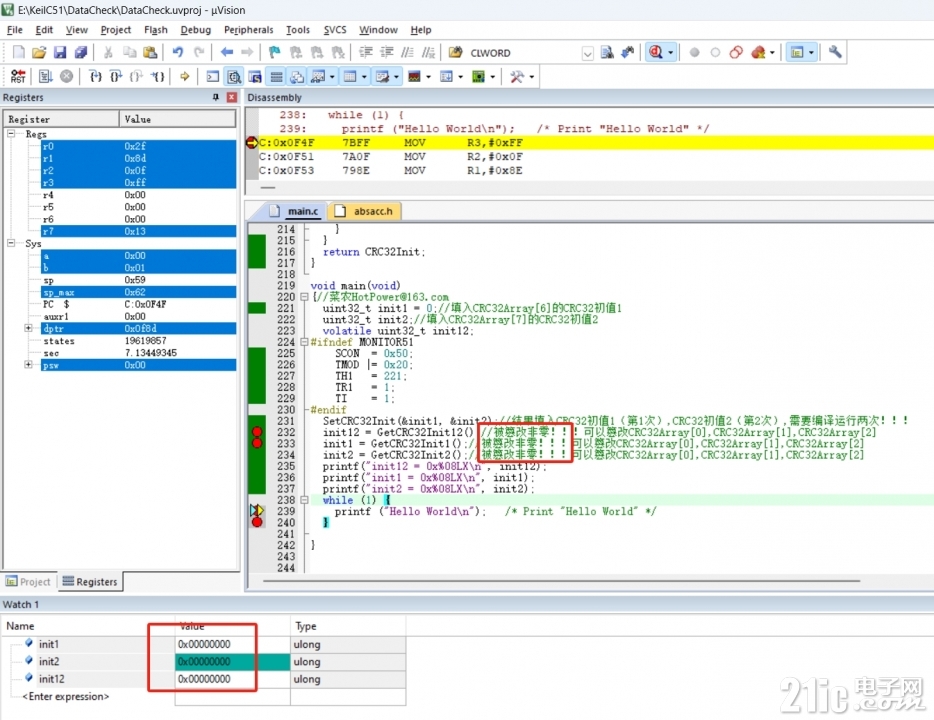

 楼主| hotpower 发表于 2023-10-26 13:02 | 显示全部楼层 |阅读模式

  208. }
  209. void main(void)
  210. {//菜农HotPower@163.com
  211.         uint32_t init1 = 0;//填入CRC32Array[6]的CRC32初值1
  212.         uint32_t init2;//填入CRC32Array[7]的CRC32初值2
  213.         volatile uint32_t init12;
  214. #ifndef MONITOR51
  215.     SCON  = 0x50;
  216.     TMOD |= 0x20;
  217.     TH1   = 221;
  218.     TR1   = 1;
  219.     TI    = 1;
  220. #endif
  221.         SetCRC32Init(&init1, &init2);//结果填入CRC32初值1(第1次),CRC32初值2(第2次),需要编译运行两次!!!
