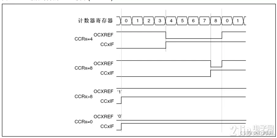

PWM模式介绍
  在计数器向上计数模式下(即TIMx_CR1的DIR位为0) ,当TIMx_CNT<TIMx_CCRx时PWM信号参考OCxREF为高,否则为低。如果TIMx_CCRx中的比较值大于自动重装载值(TIMx_ARR),则OCxREF保持为’1’。如果比较值为0,则OCxREF保持为’0’。 下图为TIMx_ARR=8(ARR重装载寄存器,表示定时器的计数周期)时边沿对齐的PWM波形实例。

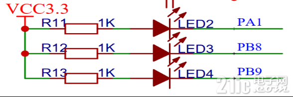

硬件接口
  本硬件平台有3个LED灯分别为LED2、LED3、LED4LED2接PA1,LED2接PB8,LED4接PB9,硬件原理图如下:

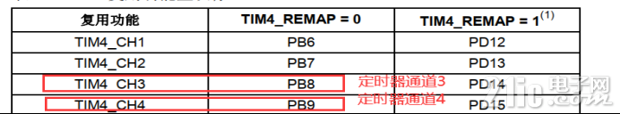

 根据STM32引脚定义手册或者STM32CUbeMX软件我们可得知定时器4的CH1和CH2对应外部引脚PB8和PB9。

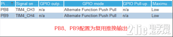

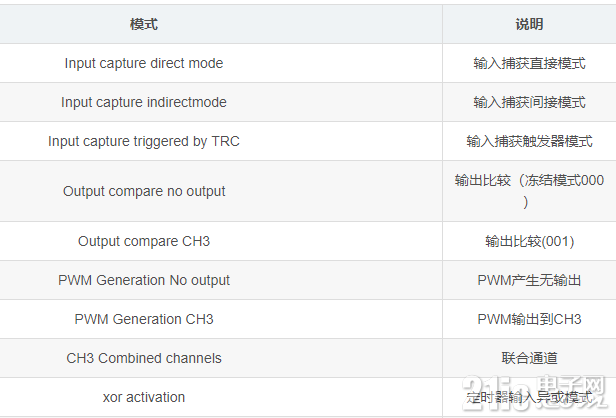

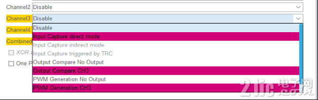

  打开STM32CubeMX工具,配置定时器4,将PB8配置为定时器4通道3(复用推挽输出),PB9配置为定时器4通道4(复用推挽输出)。
 楼主| xiyaoko2365 发表于 2023-10-28 21:18 | 显示全部楼层
 楼主| xiyaoko2365 发表于 2023-10-28 21:19 | 显示全部楼层
定时器4 基本配置及PWM模式配置
  配置定时器通道模式为PWM模式,设置分频系数为72,重装载值为500,设置有效电平为低电平。

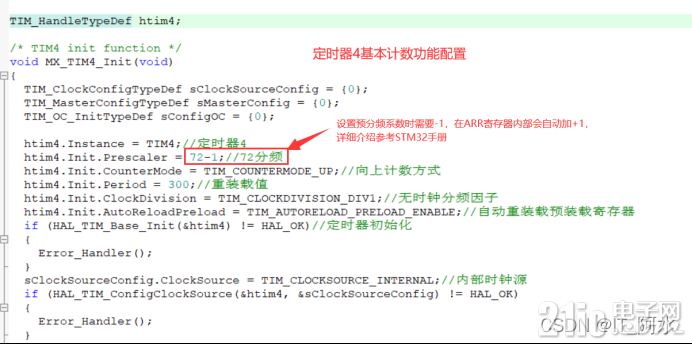

代码生成
  TIM4基本功能配置
  1. /* TIM4 init function */
  2. void MX_TIM4_Init(void)
  3. {
  4.   TIM_ClockConfigTypeDef sClockSourceConfig = {0};
  5.   TIM_MasterConfigTypeDef sMasterConfig = {0};
  6.   TIM_OC_InitTypeDef sConfigOC = {0};
  7.   htim4.Instance = TIM4;//定时器4
  8.   htim4.Init.Prescaler = 72-1;//分频系数72分频
  9.   htim4.Init.CounterMode = TIM_COUNTERMODE_UP;//向上计数方式
  10.   htim4.Init.Period = 300;//重装装载值
  11.   htim4.Init.ClockDivision = TIM_CLOCKDIVISION_DIV1;//无时钟分频
  12.   htim4.Init.AutoReloadPreload = TIM_AUTORELOAD_PRELOAD_ENABLE;//自动重装载预装载使能
  13.   if (HAL_TIM_Base_Init(&htim4) != HAL_OK)//初始化定时器

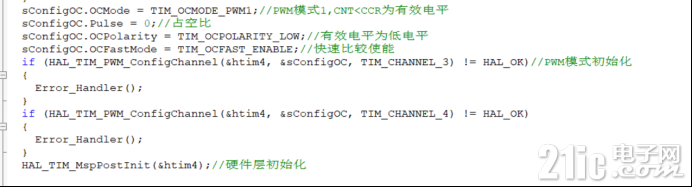

  32.   sConfigOC.OCMode = TIM_OCMODE_PWM1;//PWM模式1,CNT<CCR为有效电平
  33.   sConfigOC.Pulse = 0;//占空比
  34.   sConfigOC.OCPolarity = TIM_OCPOLARITY_LOW;//有效电平时间
  35.   sConfigOC.OCFastMode = TIM_OCFAST_ENABLE;//快速比较使能
  36.   if (HAL_TIM_PWM_ConfigChannel(&htim4, &sConfigOC, TIM_CHANNEL_3) != HAL_OK)//PWM模式初始化
  37.   {
  38.     Error_Handler();
  39.   }
  40.   if (HAL_TIM_PWM_ConfigChannel(&htim4, &sConfigOC, TIM_CHANNEL_4) != HAL_OK)
  41.   {
  42.     Error_Handler();
  43.   }
  44.   HAL_TIM_MspPostInit(&htim4);//硬件层初始户化
  45. }

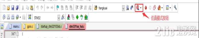

软件仿真效果展示
  通过KEIL软件仿真,查看引脚电平变化,KEIL软件相关设置:
CPU DLL:SARMCM3.DLL
Dialog DLL:DARMSTM.DLL Parameter:-pSTM32F103C8
 楼主| xiyaoko2365 发表于 2023-10-28 21:32 | 显示全部楼层
 进入仿真模式:

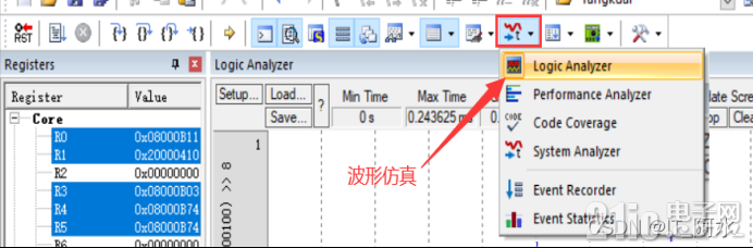

查看引脚电平变化波形:
36
511
36
511
