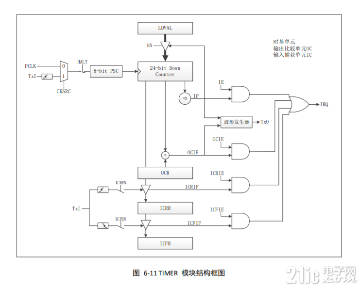

1 概述 加强型计数器模块,SWM341系列所有型号TIMER操作均相同,不同型号TIMER数量可能不同。使用前需使能 TIMER 模块时钟。
每个 TIMER 模块均具备定时器功能(使用片内时钟作为计数基准)和计数器功能(使用片外时钟作为计数基准)、输出比较及输入捕获功能。
TIMER0 支持 Hall 功能及连续脉宽捕捉功能。
2 特性
⚫ 5 路 32 位通用定时器
◼ 24 位计数器
◼ 8 位预分频
⚫ 可单独配置计时触发条件为内部时钟或者外部输入
⚫ 支持脉冲捕获及宽度测量,检测脉冲极性可配
⚫ 支持脉冲发送功能,可作为 PWM 使用
⚫ TIMER0 支持 HALL 功能,可采集霍尔传感器角度
⚫ TIMER0~1 输出可作为外部触发事件信号
⚫ 定时器溢出脉冲输出,可用于触发 ADC
3 功能框图
