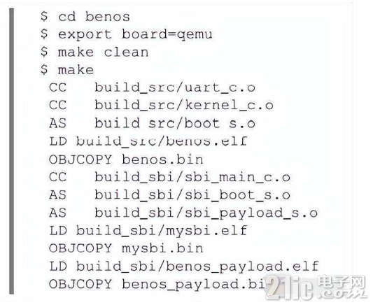

编译BenOS
运行
大功告成!就这么简单。
