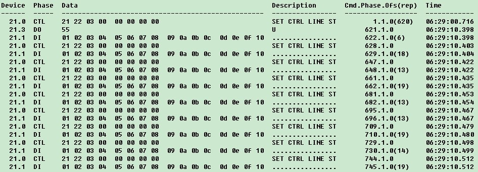

  1.   UserToPMABufferCopy(&USB_TX_DataBuf[0], ENDP1_TXADDR,Data_Length);
  2.   SetEPTxCount(ENDP1, Data_Length);
  3.   SetEPTxValid(ENDP1);
一:
Data_Length 如果小于64 即速度最多30K左右
但Data_Length =64后速度就可以达到2M
 楼主| zhiyonghe 发表于 2012-5-9 10:03 | 显示全部楼层
=64字节的数据是不会等待而是数据连续发送,发送完64×64字节后才有的命令行出现……
<64的字节的数据,则是发送完这<64的数据后就有命令行……
附件中有BUS HOUND 截留的数据
数据.zip
472.76 KB, 下载次数: 2

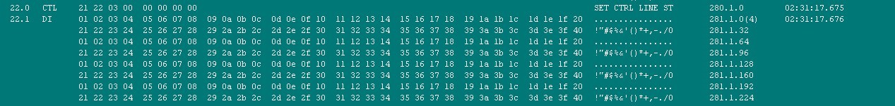

 楼主| zhiyonghe 发表于 2012-5-9 15:58 | 显示全部楼层
如上面两图第一个图USB_TX_DataBuf[16]=0X01 、0X02、 0X03……、0X10共16个数
但每发完16个数后就有CTL 之后又发 DI  即DI  、CTL 交替出现
而下面的图CTL后DI中的 USB_TX_DataBuf[64]=0X01 、0X02、 0X03……、0X40共64个数
后没有说每发送完64个数后就又出现CTL 即继续又从0X01 、0X02、 0X03……、0X40……一直到这样64个 USB_TX_DataBuf[64]后才会继续出现一次CTL
我只要改动 不发送64 比如63,他就会和第一种情况一样DI  CTL交替出现,而交替一次只有发送一次数据
而64的话就是DI  CTL交替出现,但中间会有64次数据连续
香水城 发表于 2012-5-9 18:42 | 显示全部楼层
这是因为一个USB Bulk数据包最大只能传输64字节,如果一次传输少于64字节,则主机认为这次传输完成,它可以做其他事情,估计你那个CTL就是"其他事情";如果一次传输多于64字节,则必须拆成若干个64字节和最后一个小于64字节的数据包,这样所有数据包传输完成后,才可以做其他事情。
详细的说明请参考USB协议。
香水城 发表于 2012-5-9 18:45 | 显示全部楼层
LZ能把你修改后的项目发上来,让我看看吗?
tianli1980 发表于 2012-5-9 22:48 | 显示全部楼层
这东西没玩过,正在学习中。
vigia 发表于 2012-5-10 10:46 | 显示全部楼层
LZ你的问题是这样解释的
因为大容量传输的最大包长度是64字节,所以如果你发64及以下字节的数据,PC一次就发完了,然后就处于空闲状态,一直等你下一次的数据传输,这之间的时间都是浪费的。
如果你发128及其以下字节的数据,PC发两个包就发完了,这两个包基本是连续的,之间间隔的时间是可以忽略的,但是之后等待的时间又是浪费的,所以128字节的数据肯定比64字节的数据传输效率高一点,但也不算太高
以此类推,如果你一次发128K的数据,你的传输效率会达到最高。
