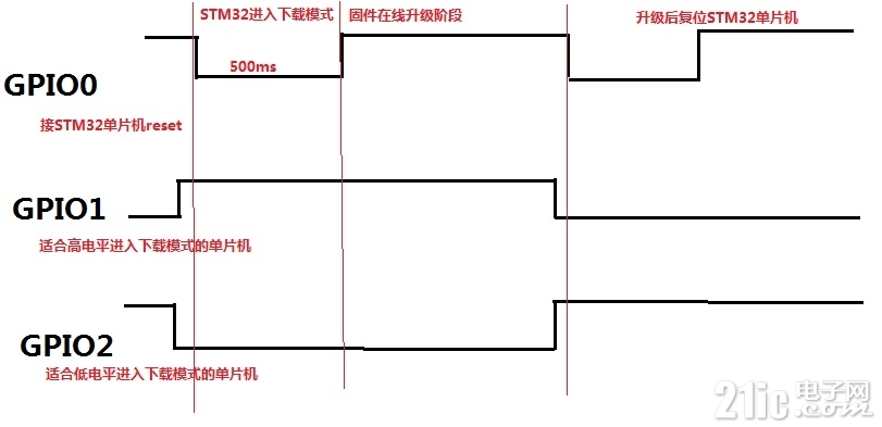

      GD32、STM32固件服务器首页-SimpleWiFi-淘宝网,在进入下载模式时,会自动输出复位信号和下载模式选择信号。能够使STM32单片机自行进入下载模式。不需要人工干预。固件服务器输出的IO信号如下:

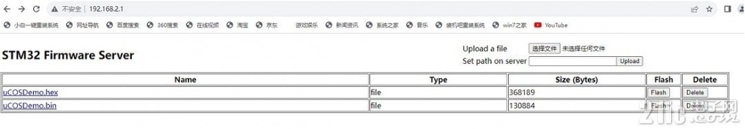

       手机浏览器,只需要打开IE浏览器,浏览所需要的固件即可完成STM32单片机的在线升级。输入192.168.2.1,打开界面如下:
​        点击需要升级的固件HEX或者bin文件,即可浏览到上传的文件。点击文件后面对应的Flash按钮即可完成STM32单片机的在线升级。
       该服务器还支持FTP方式远程下载固件的功能,能够完成局域网、互联网的远程升级。
