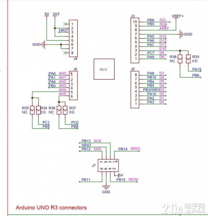

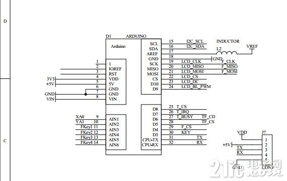

本次研究SPI接口的lcd显示测试。
自己做的一个lcd模块,使用arduino接口插在板子上。引脚使用
LCD SCK==PA5
LCD MISO = PA6
LCD MOSI = PA7
LCD CS = PA15
LCD DC = PC7
LCD BLK = PA9
开发板接口。
lcd模块接口
实物如上图。
下面初始化SPI.

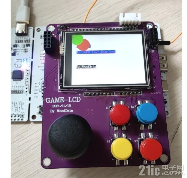

主函数调用lcd初始化,并显示。
  1.     spilcd_init();
  2.     Lcd_Clear(LCD_RED);
  3.     Delay_ms(1000);
  4.     Lcd_Clear(LCD_GREEN);
  5.     Delay_ms(1000);
  6.     Lcd_Clear(LCD_BLUE);
  7.     Delay_ms(1000);
  8.     Lcd_Clear(LCD_WHITE);
  9.     Delay_ms(1000);

forgot 发表于 2023-11-17 09:15 | 显示全部楼层
楼主这个屏下面左边那个大黑色的是什么?没看出来是什么
 楼主| WoodData 发表于 2023-11-17 14:08 | 显示全部楼层
2轴的遥杆
