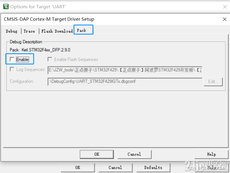

1,艾克姆IK-52832无法识别到ST-link烧录器问题
(截图一致性不要太在意,看方法即可)
用的是正点原子的ST-linkk烧录器:无法识别
解决方法:打开Pack选项卡,把里面的enable勾选去掉就可以了

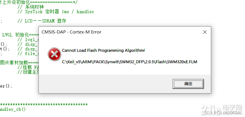

2,用华芯微特SWM32SRET6开发板时,烧录失败
烧录器用的PWLINK2-lite版, CMSIS-DAP Debugger
尝试过更改FLM文件, 配置环境设置,但都失败了
解决方法:把算法ram空间从默认800改为4000就可以了

elephant00 发表于 2023-11-14 10:04 | 显示全部楼层
在华芯微特SWM32SRET6开发板烧录失败在某些情况下,烧录失败可能是由于算法ram空间不足造成的。在这种情况下,你可以尝试将算法ram空间从默认的800改为4000,以增加可用的ram空间。
