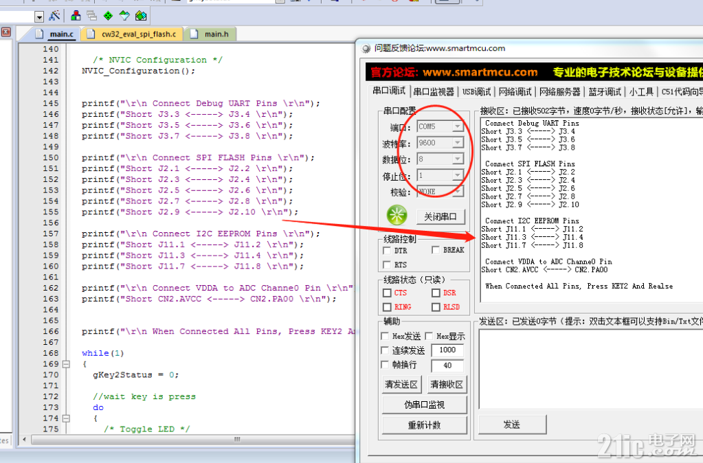

      因为之前的测评已经搭建好了MDK支持CW32的开发环境,只需要打开工程文件:
CW32L031 StartKit软件包\cw32l031-stdperiph-lib-v1.0.0\Examples\board_test中的MDK工程就可以测试SPI FLASH、I2C EEROM、和ADC例程了;

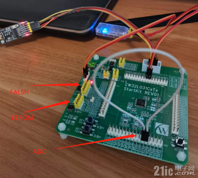

      首先连接好串口工具,波特率调节到9600;可以通过CN1连接PCUSB,我是直接从PA8PA9进行连接的。这里是串口1进行log打印;
按照串口打印信息进行各个GPIO的连接,可以用跳帽也可以用杜邦线;
编译工程后烧写完成后运行,LED1进行闪烁,通过按钮KE2可以进行开始测试;

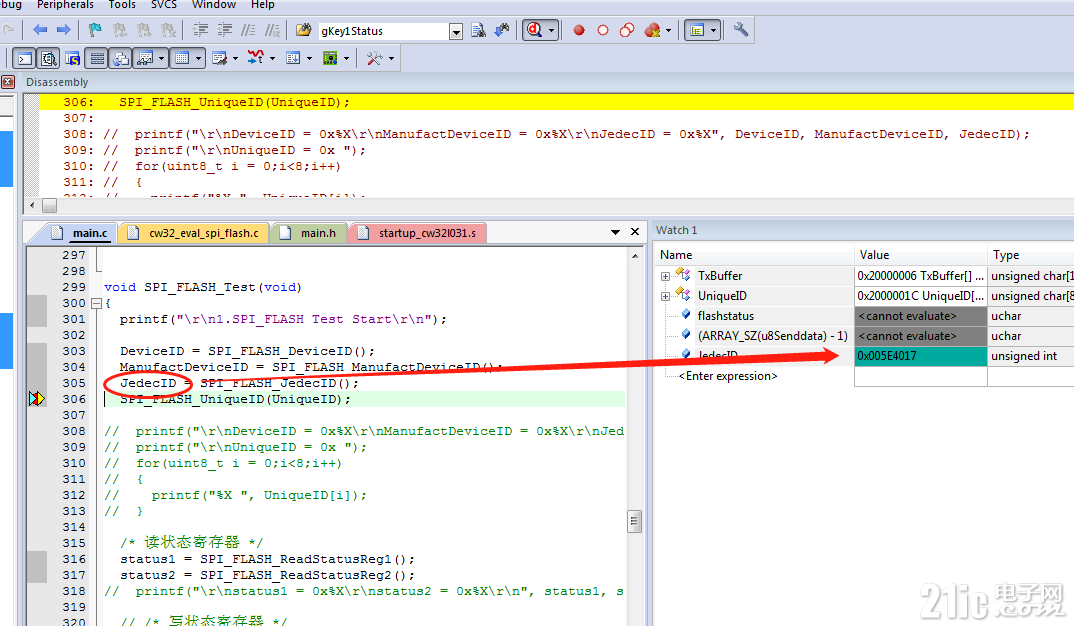

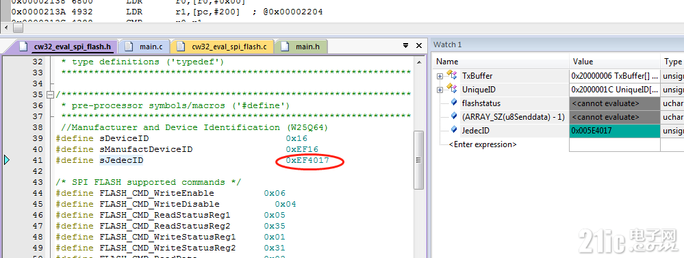

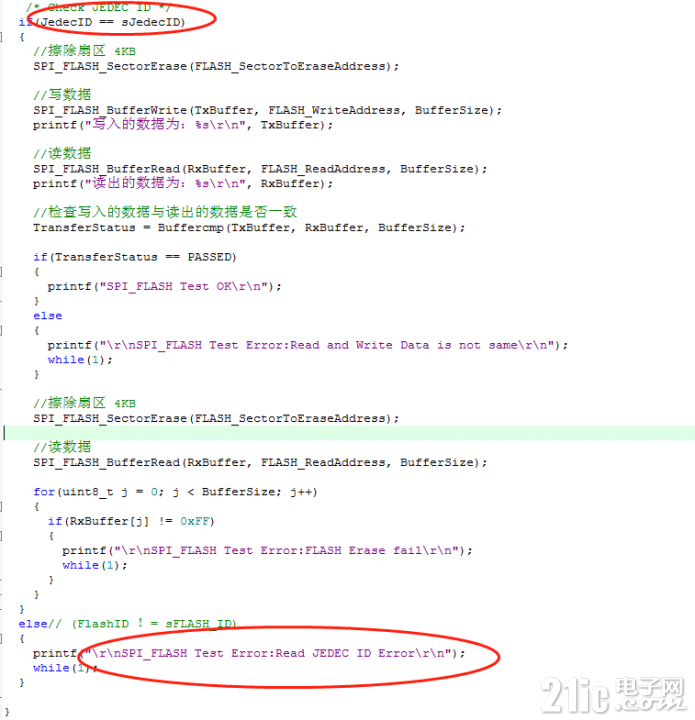

我的第一次测试串口打印提示SPI_FLASH Test Error:Read JEDEC ID Error,因为芯片的JedecID不一致;
通过debug之后,发现我的FLASH的JedecID是 0x5E4017;修改代码之后运行成功;

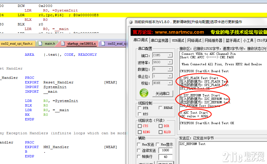

一共进行了三种测试,
1、SPI FLASH的写入与读出校验核对;
2、I2C EEROM的写入与读出校验核对;
3、PA00口对于电源电压的ADC采集,结果是4096;
